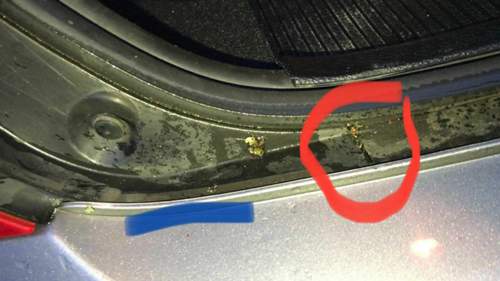

Guten Abend, ich mal ein frage ich habe heute gemerkt dass das Regenwasser durch einen kleinen Loch rein läuft ,fehlt an meinem auto was z.b ein Gummi oder ist das normal so

Da wird nicht rein laufen. Müßte schon durchgerostet sein oder darunter fehlt ein stopfen.

Hallo , mit Wasser im Fußraum hatten wir schon einigen Aerger . es gibt noch diverse andere Stellen .
Ablauf Wasserkasten , Dreieck hinterm Spiegel , durchgerostete Karosserie hinter der Hitzeschutzwand im Motorraum .
Aber , alles nur interessant , wenn du tatsächlich Wasser im Fußraum, Dämmung hast.

Entferne einmal den Dreck von der Kofferraumdichtung und kontrolliere die seitlichen Lüftungsklappen.
Dann hast du vielleicht auch kein Wasser mehr im Kofferraum.
Ah , 😉 , sorry sorry , bin nicht so gut im Dingsda puzzle , ist die linke Ecke am Kofferraum . Danke Grieskram

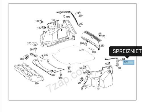

Hatte auch mal Regen Wasser im kofferraum bei mir war es die Befestigung von der schwarzen Abdeckung seitlich da gehen so kleine nieten in die dichtung rein.
Kosten für eine Seite ca. 10 Euro bei Mercedes glaube waren 4 oder 5 Stück würde die beidseitig wechseln dann hast du Ruhe
Lg Adil
A0009915940 spreizniete
Füge dir noch Bild mit rein.
Also falls bei dir links oder rechts Wasser rein läuft tippe ich auf dieses ersatzteil.

Also ich habe kein Wasser im Kofferraum aber das Wasser läuft in einem Loch durch
@Casar123 schrieb am 13. März 2021 um 22:12:13 Uhr:
Achso..... Na dann ist ja alles gut so lange nix ins auto rein läuft ist es nicht schlimm.
Wo es jetzt da genau abläuft und wie das Wasser abläuft kann ich dir nicht sagen. Denke diese kleine Lücke ist normal da dürfte nix sein, irgendwo muss ja das Wasser auch ablaufen =)
