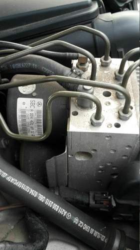

Ja musste zuschlagen,war super Preis meiner meinung nach,hab aber ja die option innerhalb 14 Tagen zurückzuschicken ;-)
WDB2110061A278855
006? Was ist das denn für ein Motor?
@chruetters schrieb am 27. Februar 2018 um 19:24:07 Uhr:
220 CDI
Das sind die Teilernummern die für Dein Auto gelistet werden. Allerdings ist dort Deine alte SBC Einheit auch nicht dabei. Könnte es sein, dass die Nummer mit 005 anfängt ?
Die von Dir genannte Nummer wird gehört nur zu der Baureihe R230 (SL). Da es hier um Bremsen geht und man damit keine Experimente macht sage ich jetzt mal passt nicht !
Danke für deine Antwort

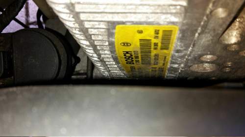

Verbaut ist bei mir im moment eine 0044316912 Q2
@urmensch000 schrieb am 27. Februar 2018 um 20:04:50 Uhr:
Diese Nummer gibt es im EPC gar nicht.
Es gab nur mal eine A0054316912 die im 220 CDI mal verbaut wurde.
Kuckt bitte mal
20180207-165848
20180218-100708
@urmensch000 schrieb am 27. Februar 2018 um 20:22:29 Uhr:
Kuckt bitte mal
Schön, die Nummer gibt es im EPC trotzdem nicht und Deine neue SBC Einheit passt trotzdem nicht zu Deinem Auto.
Danke Michael für deine Hilfe
Kurz: Die von Dir gekaufte A009 SBC passt nicht zu Deinem Auto
Lang: 004 431 96 12 SBC und 005 431 96 12 sind kompatibel. 004 wird generell nicht mehr im EPC gelistet (ausgelistet). Warum bei Dir noch die 004 verbaut ist? Weiß ich nicht. Hätte irgendwann mal per Rückruf mit der 005 ersetzt werden müssen.
Du bräuchtest eine SBC, die mit einer der Teilenummern aus Michaels Post oben kompatibel ist (005 431 79 12, 005 431 96 12, 008 431 38 12, 009 431 26 12) plus zusätzlich 004 431 96 12. Die Vergleichsnummern stehen bei den SBC - Angeboten mit dabei.
p.s. Es ist nicht ausgeschlossen, dass die von Dir gekaufte SBC als Ersatz auch funktioniert. Das müsste man praktisch ausprobieren. Falls Du geübt bist, 2-3h Arbeit + ggf. 2-3h für Rückbau.
