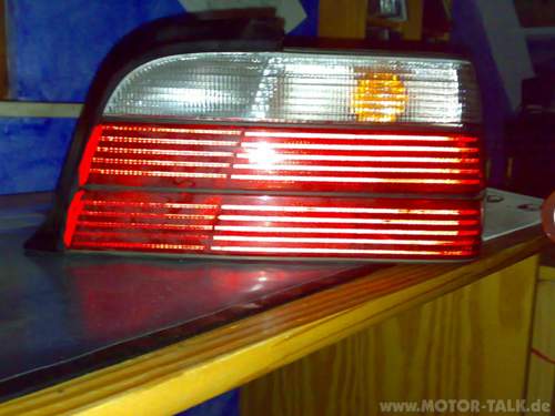

habe derzeit Deco Rückleuchten in Rot-Weiß verbaut. Habe mir neue von In.Pro besorgt, die im Prinzip genau so aussehen. Aber unten klebte ein Aufkleber draf nach dem Motto "achtung, keine reflektoren, daher zusätzliche Reflektoren benötigt"
Öff... Da ist was dran. Ich glaube meine Decos haben auch keine Reflektoren. Muss ich da jetzt theoretisch für den Tüv so hässliche zusätzliche Katzenaugen irgendwo dran kleben (und selbstverständlich danach wieder runter kratzen)?

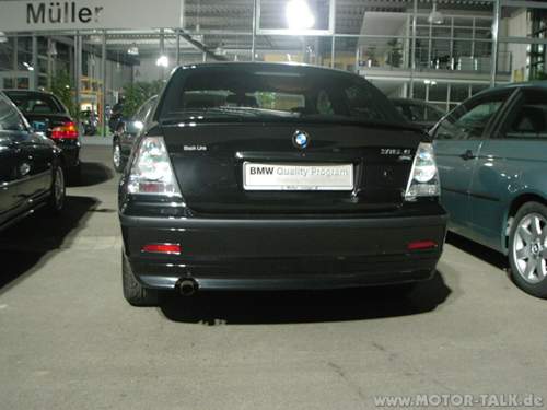

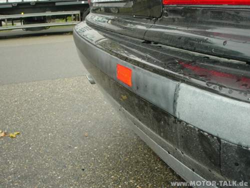

ich weis nicht was dein haus so triebt...🙂 aber normaler weise wandern häuser bzw. bäume nicht von einem standpunkt zum anderen.und fahren tun sie erst recht nicht.da dein auto sich jedoch bewegen kann müssen laut gesetzt reflektoren hinten zu sehen und fest montiert sein.
Original geschrieben von RubberBone
genial.... ist das einfach ne rote Reflektor-Folie? Ist die Lichtdurchlässig von hinten?
Wo gibts sowas und was kostet das? Das lässt der Tüv zu?
Hatte ich dir vorher schon geschrieben.....
Original geschrieben von CaptainFuture01
RL mit integrierten Reflektoren kaufen?
Gibt es haufenweise auf Ebay....gestern erst danach gesucht.

das könnte man sich ja in kleine Streifen schneiden und z.B. auf die Innenkanten der Scheinwerfer, also zum Nummernschild hin kleben. Dann stört das das Rücklicht nicht und ist fast unsichtbar...

hab mal eingezeichnet, was ich meine.
UNd was total verrückt ist: Die Teile reflektieren doch wie Sau? Diese Längsstreifen da?! Also wenn das keine Reflektoren sind weiß ich auch nicht. Aber der Aufkleber babbt wie gesagt unten dran
Rl-e36

Nein,der Folie fehlt das E-Zeichen....was meinst,warum ich die viereckigen Rückstrahler dran hab?
Edit:
Das Foto hättest ja gleich mit reinstellen können,vergiß die Rückstrahler,brauchst nix,die RL haben doch die Rückstrahler,wie die originalen BMW-Rückleuchten,auch drin.
Hab gedacht,du hättest Klarglas drin....

Aber wieso klebt da ein Aufkleber drauf, dass ich noch extra Rückstrahler bräuchte?
Weil ein Praktikant geklebt hat?Weil die Leuchten von jemandem falsch gekennzeichnet waren für die Verpackungsmaschine?
Ich weiß es ned,ignorier es.
Greetz
Cap
ok dann weiß ich ja Bescheid
merci
servus hab genau die selben Rückleuchten von Inpro und in der ABE steht drin dass ich Rückstrahler bzw Reflektoren "extra" benötige. Wenn ich ein Photo mache reflektieren die Dinger genauso wie bei dir ;-)
