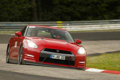

War ein toller Tag mit ZK-Trackday am 07.07.2018 und habe mit den 2018 Race Upgrades meine Bestzeit um 4 Sekunden verbessert.
Fahrzeug Intrax Nissan GTR, Bestzeit 1:44,8
Bisschen Beamer jagen am RedBull Ring... dodo32 wird zu recht sagen "Viel zu schwer die Dinger für die Leistung" :-)
41 Antworten
@BavariaR: 1:44,8 - TOP, Komme ich nicht hin. Dein Setup würde mich auch brennend interessieren: vor allem Bremse, Fahrwerk, Reifen, Leistung
Mein Bestes bis jetzt eine hohe 1:45,9 mit MICHELIN CUP2 Bereifung (VA 255 / HA 275). Fahre jetzt TROFEO R im Square Setup rundum mit 265 und bin am SBR damit ca. 2 Sekunden schneller als mit den CUP2.
Des Weiteren: 510 AC-Schniter PS. KW CS Fahrwerk, Serienbremse mit Endless Belägen, Stahlfelx
Leider habe ich dieses Jahr noch keinen Trackday am RBR gebucht....schade. Vielleicht noch spontan oder halt 2019.
Viel Spass Dir in jedem Fall und weiterhin knitterfreie Fahrt.

Mit dem Trofeo R hobelst Du ganz sicher ein gutes Stück an der Zeit ab und dürftest die 1:44.8 unterschreiten, wenn Du mit Cup2 eine 1:45.9 geschafft hast. Für ein modernes Fahrzeug hast Du (ich glaube, ich hatte es schon mal erwähnt 😉 ) im Übrigen eine Top-Konfi. **Daumen hoch**

@BavariaR: Coole Kiste. 610PS is schon ordentlich, aber 1880Kg auch. Muss man sich mal vor Augen führen: Vom Leistungsgewicht her nimmst eine Kiste inkl. Fahrer mit 940Kg und bist mit 300PS gleichauf. Nur beim Bremsen musst nicht die zusätzliche Tonne „Schub“ vernichten....und auch nicht die Fliehkraft in den Kurven in gleichem Maße egalisieren.
Ich muss auch auf eigener Achse wieder zurück. Drum tatsächlich nicht die allerletzte Rille.
Würde mich freuen wenn man sich mal sieht auf dem RBR. Mich triffst jedenfalls oft am SBR. Is nicht soooo langweilig mMn, aber sicherlich auch nicht so spaßig, wie der RBR.
... habe noch mal 30kg gespart am Anfang dieser Trackday Saison beim Umstieg auf Recaro Performance CS...
Ein Auto was nur die Hälfte wiegt und auch nur die Hälfte der Leistung hat, hat definitiv beim Bremsen und bei Kurvenfahrten massive Vorteile (obschon ich eine Rennbrense mit 400mm Durchmesser mit Kühlung fahre). Auf der Nordschleife kann mich ein gemachter Seat Leon Cupra (Leistung 370PS, Fahrwerk, Reifen, Bremsen,..) schlagen, der Thilo P. macht das mit links, weil sein Wagen (vor dem Crash) einfach bombe ging, und die Zeit dort locker in den 72 Kurven gegen den GTR Bomber rauszufahren ist. Dem maody66 hink ich ja auch noch ein bisschen (so 15+ Sekunden) hinterher. Mal ganz abgesehen davon, dass der Thilo die Strecke wie seine Westentasche kennt 1000+ Runden und ich vielleicht 200 Runden dort gefahren bin.
Auf einer schnellen (PS Strecke) wie SPA oder bedingt auch RBR, da sieht das ganze anders aus. Bei Geschwindigkeiten ab 150 wird das Gewicht des Fahrzeugs vernachlässigbar gegenüber dem Luftwiederstand und die Mehrleistung macht sich stark bemerkbar, dann spielt bei PS Monster die Musik :-)

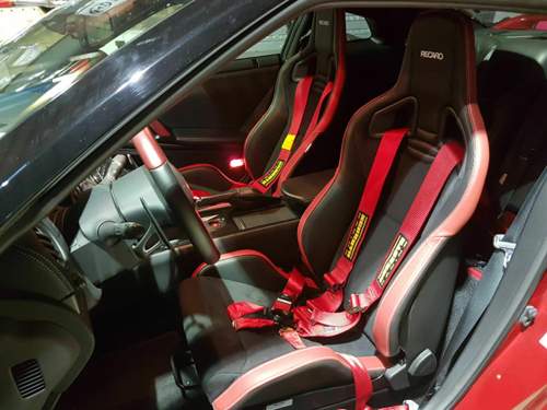

Tipp: (?) den Sitz etwas weiter nach hinten und dafür die Lehne etwas steiler stellen, so dass Du einen 90° Winkel an der Armbeuge hast. Das fährt sich angenehmer und präziser. Darüber hinaus minimierst Du das Risiko unter dem Gurt hindurchzurutschen bei einem Unfall. Besser für die Knie 😉
Jo danke ist mir auch aufgefallen, speziell in engen Kurven werden die Arme zu kurz...
Die Beine dürfen aber nicht bei Vollgas oder Voll Bremsung durchgestreckt sein sonst gibt es Knochensalat beim Frontaleinschlag... werde die Lehne aber auf jeden Fall etwas aus der Schlafposition rausnehmen..

Die Lehne etwas gerader stellen. 😉 Sonst sind entweder irgendwann die Eier gequetscht oder Du rutschst unter dem Gurt durch. 😉 Runter zur Schlossgold hört man die Bremse 😁. Hätte mich auch gewundert, wenn nicht. Wenn Du das Eck nach dem einlenken noch etwas anders triffst, sind da noch 2 Sekunden drinn. Die restlichen Sekunden sind bei der Motorleistung nur noch Mut und Geld. Mit einer halben Tonne weniger Gewicht, und mehr als der halben Leistung beim Motor einfahren sah das bei mir so aus: https://www.youtube.com/watch?v=ZDt24r0rREo
Unter dem Strich ist es, wie ich es schon oft gesagt habe bemerkenswert, was mit modernen Straßenfahrzeugen möglich ist. Und überdies seid ihr ziemlich mutig, im Shirt und so. 😉 Das ist durchaus als Kompliment gemeint. Ich würde mich das nicht trauen
@dodo32, mit der Lehne hast du vollkommen recht.... ist mir auch erst aufgefallen beim Video schneiden dass ich vergessen hatte die Lehne aus "Strassenschlaf-Modus" in "Rennstrecken-Modus" hoch zu stellen...
