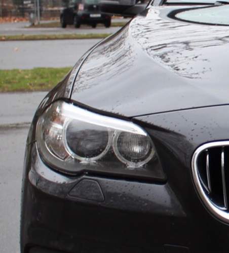

mein rechter Scheinwerfer leuchtet rosa. Sieht total nett aus, aber ich denke, die Birne macht nicht mehr lange mit.
Meine Frage nun: Sollte man den Brenner auch wechseln, obwohl nur die Birne kaputt ist?
Wechselt man in der Regel auch den linken Scheinwerfer (also den intakten) aus, um Einheitlichkeit zu wahren?

Wenn du Xenon hast, dann ist die Birne der Brenner.
Rosa leuchten heisst im Regelfall, das der Brenner langsam aufgibt.
Und ja, wenn man es einheitlich haben möchte tauscht man am Besten beide Seiten. Die Lichtfarbe ist sonst eigentlich immer ein ganz klein wenig anders.
Wenn du das noch nie gemacht hast: Trag eine Schutzbrille. Im Brenner sind 20Bar Druck und du möchtest nicht, dass der dir aus Unachtsamkeit vor deinen Augen explodiert. Mnche möge es übertrieben finden, aber der eigenen Sicherheit zu liebe...
Danach unbedingt den Scheinwerfer richtig einstellen lassen; durch die neuen Brenner verändert sich der Lichtkegel.
