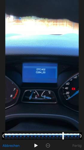

Zum Spiegel: kann man in ASBUILT einfach rausprogrammieren. Zum Motorproblem: welche Fehler sind gespeichert? Bringt er im Systemtest Monitor Fehler? Was sagen DTC wenn du linke Taste OK gedrückt hältst und Zündung an machst? (Testmodus Tacho). Irgendwie wird er sich doch äußern wenn er Probleme hat.
Die Bilder sollen Möglichkeiten darstellen. Der Tacho mit dem kleinen Display zeigt das identisch an.
@Focus_mk3_titanium
Wenn ich OK links gedrückt halten und Zündung anmache kommt im Display TEST.
Wie lange soll das da stehen bis was passiert?
Wenn du im Testmodus bist: Pfeiltasten Lenkrad up oder down. Also genau wie auf deinem Bild weiter mit Pfeiltasten.
@Focus_mk3_titanium
Super danke.
Habe Mal einige Fotos angehangen. Sagen mir aber Recht wenig.
LG
ekelwolf
Bei dir liegen 3 Fehlermeldungen aktiv an. DTC 01 bis 03 mit den jeweiligen Fehlercodes. Ich empfehle dir eine Werkstatt aufzusuchen die zumindest fähig ist die Fehler auszulesen und Abhilfe schaffen kann. Oder gleich zum FFH.

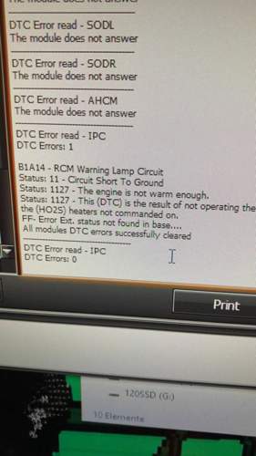

Das mit dem ,, Fehlercodes DTC auslesen" ist natürlich grosser Quatsch,so lassen sich keine Motorprobleme finden. Nur Fehlercodes des Kombiinstrument Steuergerät werden hier angezeigt. Man sollte ein ordentliches Diagnosegerät verwenden,zum Beispiel das kostenlose Programm Forscan.

Die Fehlercodes im Kombiinstrument IPC kannste gleich vergessen,nimm ein ordentliches Diagnosegerät,wie zum Beispiel Forscan oder Ford IDS usw.

Bitte etwas differenzierter betrachten. Nicht jeder verfügt über das Wissen mit einem ELM und Foccus oder Forscan in seinem Auto rumzuspielen. Der TE schilderte seine Probleme und ich wollte ihm erst einmal einfache Hilfsmittel aufzeigen. Sicher ersetzt das Auslesen der DTC im IPC nicht eine ordentliche Diagnose mit einem (wie auch immer aussehenden) Diagnosegerät. Auch werden im IPC nie und nimmer alle Probleme angezeigt. Er kann DTC 0 haben und trotzdem im System in den einzelnen Modulen Fehler haben.
Es ging mir nur um einen einfachen Lösungsansatz.
@mechanic74: du hast Recht, natürlich hilft ein Diagnosegerät. Die Frage ist eher ob man es sich zutraut damit umzugehen. Deswegen bleib ich dabei: für Ungeübte bitte nicht Geld für ELM ausgeben um dann ratlos davor zu stehen. Es gibt günstige ELM mit Bluetooth die man per App vom Handy aus steuern kann. Zum Fehler auslesen und DTC löschen reichen die Dinger. Kommt der Fehler nach Löschen wieder ist meistens etwas kaputt.
