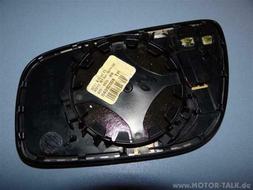

MiReu und ich hatten ja schon vor einiger Zeit unsere rechten Außenspiegel getauscht. Nun ist auch der rechte abblendend und beheizt.
Der Spiegel kann grundsätzlich in jedem Mopf verbaut werden, der auch schon die Abblend-Funktion hat (entsprechender Innenspiegel).
Nun wird man auf der Autobahn auch nicht mehr durch den rechten Außenspiegel geblendet. Das hatte mich bisher immer sehr gestört.
Der Spiegel kostet bei Benz ca. 320 EUR, was mir definitiv zu viel ist.
Ich kann den gebrauchten Spiegel (perfekter Zustand) jetzt für 90,00 EUR anbieten. Wer Interesse hat, soll sich bitte bei mir melden. Es müssen aber mindestens 5 Personen zusammenkommen.

heute ist mein Spiegel aus England angekommen.
Natürlich musste ich ihn gleich einbauen:
1.) Den Spiegel ganz nach unten stellen

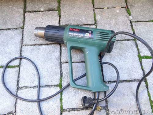

2.) Oben in den Spalt mit dem Fön ein bisschen warme Luft einblasen damit späternichts abbricht. Es war recht kalt heute.
3.) Mit einem Keil, unter sanftem Druck, das Spiegelglas von der Halterung drücken
4.) Die Steckhülsen der Spiegelheizung vorsichtig abziehen
5.) Den Stecker für die Abblendung aus der Halterung ziehen. Nicht am Kabel ziehen, lieber mit einer Zange am Steckergehäuse ansetzen
6.) Spiegelheizung und Abblendung auf den neuen Spiegel stecken
7.) Spiegel mit leichtem Druck wieder auf die Halteplatte aufsetzen, dabei auf die Aussparungen an der Halteplatte achten.
Fertig !
Ich habe vorsichtshalber noch die Einstellung im Türsteuergerät kontrolliert und bei mir war das EC Glas aktviert. Leider habe ich vorher nicht geschaut. Ich kann also nicht sagen ob das Steuergerät den Spiegel selbst erkannt hat oder ob das schon so eingestellt war.
Heute Abend habe ich es gleich probiert und als es draußen dunkel war, mit einer Taschenlampe auf den Sensor im Innenspiegel geleuchtet. Es funktioniert perfekt !
Viele Grüße
Michael
