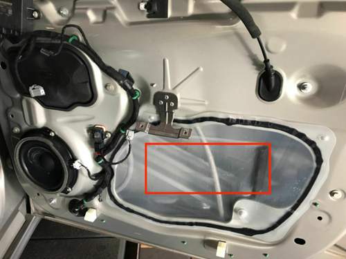

insbesondere bei Moderatorenstimmen beim Radiohören fällt auf, dass die Box(en) auf der rechten Seite dröhnt. Eben bei einem entsprechenden Frequenzbereich.
Die Box wurde seitens Ford schonmal getauscht, brachte keine Besserung. Denke die Resonanz bildet sich über Verkleidungsteile in der Tür?
Jemand ähnliche Erfahrung?
Habe nen älteren Beitrag hier im Forum gefunden, der aber keine Lösung bringt.
Viele Grüße
So, wollte mal Feedback geben, wie das Problem mit der dröhnenden Box behoben wurde. Hat mein FFH auf Kulanz gemacht 🙂
Die Resonanz (bei mir mit 170 Hz zu reproduzieren. Auf Youtube findet man den Frequenzton zum vormachen *g*) entsteht durch die Folie, die anfängt zu schwingen und daben Kontakt zu den dahinter liegenden Seilzügen hat.
An der markierten Stelle wurde Schaumstoff reingeklebt (mit Tape), um den Druck auf diesen Bereich zu erhöhen.
siehe Bild

Habe ich auch. Ist nicht die Box sondern ein Kabel, welches mit vibriert (von der Amientebeleuchtung glaube ich). Wurde auch schon Mal in der Werkstatt behoben, fing aber nach paar Wochen wieder an. Steht nun wieder auf meiner Liste....
Teste einfach Mal, ob das Geräusch weg ist, wenn du feste gegen die Türverkleidung drückst (auf Höhe der Türentriegelung).

Habe übers Handy im Auto mal ein Frequenzband durchlaufen lassen. Bei 180 Hz ist das Dröhnen sehr gut reproduzierbar. Und es ist auch so, daß wenn ich an die Verkleidung der Tür drücke oder ziehe, die Resonanz tatsächlich weggeht.
Dann lass ich da mal den FFH dran, oder ich mach mir mal die Mühe die Türverkleidung abzubauen, um nachzuschauen, was da scheppert ...

Es liegt aber an der 2 farbigen Dekorleiste in der Tür. Wenn man etwas gegendrückt ist das vibrieren weg. Evtl.auch bei dir???
