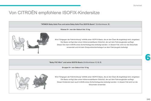

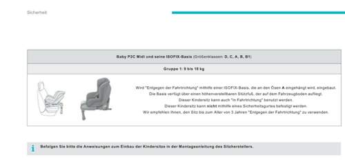

Siehe Bedienungsanleitung GC4P, da steht meines Wissens drin dass Babyschalen mit Stützfuß auf den äußeren Sitzen zugelassen sind. Also von Citroen gibt's da was die Zulässigkeit angeht kein Problem, das Problem sind die Sitzhersteller mit ihren Zulassungen
Wo steht das? Hast du da mal einen Link oder Aenliches?
In der Bedienungsanleitung habe ich folgendes gefunden (s. Fotos). Ich denke die Sitz-Hersteller halten sich bedeckt, denn sonst müssten sie mit jedem Modell von jedem Hersteller einen Crash-test machen um die Garantie zu geben, dass die Bodenklappe hält. Laut Citroen ist zu entnehmen, dass das OK ist auf den ff. Seiten der Anleitung.
Cit-1
Cit-2
Ahaa! Super! Danke.
sämtliche Bedienungsanleitungen zu allen Modellen von Citroen (auch von älteren Modellen) findest du auf der Firmenhomepage. http://flipbook.diadeis.com/infotec_AC/index.html

Dass so ein Stützfuss ein Bodenfach durchschlagen könnte ist mehr als unwahrscheinlich, das haben mir sowohl Besafe als auch Citroen bestätigt. Bei anderen Autos weiß man außerdem auch nicht genau, wie der Fahrzeugboden an der Stelle beschaffen ist, an der man den Fuß aufstellt. Wie hier schon erwähnt empfiehlt Citroen im Handbuch ausdrücklich den Einsatz von semi-universellen Reboardern mit Stützfuss für Kinder bis 4 Jahren.
Das Problem ist scheinbar eher unsere deutsche Gründlichkeit. Wer zu viele Fragen stellt bekommt halt irgendwann unerwünschte Antworten. Es geht hier nämlich "nur" um den Versicherungsschutz: nach vielen Rückfragen von Konsumenten wollen die Versicherer in Deutschland eine Garantie des jeweiligen Fahrzeugherstellers, dass der Stützfuss das Staufach nicht durchschlagen kann. Und die geben sie halt nicht ab.
Ich selbst wohne im europäischen Ausland und habe von meiner Versicherung die Aussage, dass alles gut ist solange ich mich an die Empfehlung im Handbuch der Herstellers halte - was ich ja tue.
