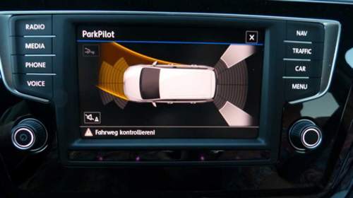

Folgendes Problem:
Neuer Touran CL mit Rückfahrkamera, Parkpilot und Composition Media bestellt und erhalten. Rückfahrkamera funktioniert aber die gelben Linien, die den vom lenkeinschlagabhängigen Fahrweg darstellen sollten fehlt, zumindest in meiner Interpretation. Zu dem fehlt die Auswahl der Modi, die in der BA beschrieben sind.
Warum bin ich der Meining:
Im Technik Lexikon bzw. auch im Prospekt steht folgendes:
"Die Rückfahrkamera „Rear View“ unterstützt Sie im Rahmen der Grenzen des Systems beim Rückwärts- fahren. Das Kamerabild im Display des Radio- oder Radio-Navigationssystems zeigt den Bereich hinter dem Fahrzeug an. Über das Kamerabild werden Fahrspuren eingeblendet, die zeigen, in welche Richtung das Fahrzeug mit der aktuellen Lenkradstellung fahren würde oder wann ein Lenkradeinschlag erfolgen muss."
Also eigentlich würde ich somit auch die gelben und nicht nur die grünen Linien erwarten denn die grünen sind fix und bewegen sich in Abhängigkeit des Lenkeinschlages nicht.
Wie ist eure Meinung hierzu bzw. wo liegt mein Denkfehler?

So sieht das Bild bei meinem Touran im Rangiermodus aus, allerdings nur beim Vorwärtsfahren.
Nach vielem Lesen scheint diese Funktion über die Steuerung der Abbiegelichter zu funktionnieren.
Wie MV97 treffend bemerkt: Schade, dass VW diesen Low-Mist überhaupt den Leuten andreht. Die vielleicht 20 Euro mehr sollten bei dem Aufpreis ab Werk drin sein!
K800-p1160601
So zeigt mein Touran die gelben Linien, allerdings nur beim Vorwärtsfahren
K800-p1160601
Ja, das ist normal und bei allen so. Diese Linien werden vom Radio erzeugt und kommen nicht von der RFK
