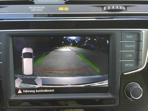

Folgendes Problem:
Neuer Touran CL mit Rückfahrkamera, Parkpilot und Composition Media bestellt und erhalten. Rückfahrkamera funktioniert aber die gelben Linien, die den vom lenkeinschlagabhängigen Fahrweg darstellen sollten fehlt, zumindest in meiner Interpretation. Zu dem fehlt die Auswahl der Modi, die in der BA beschrieben sind.
Warum bin ich der Meining:
Im Technik Lexikon bzw. auch im Prospekt steht folgendes:
"Die Rückfahrkamera „Rear View“ unterstützt Sie im Rahmen der Grenzen des Systems beim Rückwärts- fahren. Das Kamerabild im Display des Radio- oder Radio-Navigationssystems zeigt den Bereich hinter dem Fahrzeug an. Über das Kamerabild werden Fahrspuren eingeblendet, die zeigen, in welche Richtung das Fahrzeug mit der aktuellen Lenkradstellung fahren würde oder wann ein Lenkradeinschlag erfolgen muss."
Also eigentlich würde ich somit auch die gelben und nicht nur die grünen Linien erwarten denn die grünen sind fix und bewegen sich in Abhängigkeit des Lenkeinschlages nicht.
Wie ist eure Meinung hierzu bzw. wo liegt mein Denkfehler?

ich vermisse auch die gelben Linie im Kamerabild. Aber immerhin gibt es sie vorn und auch hinten in der Queransicht des ParkPiloten (wenn man das Kamerabild ausblendet).
Diese Ansicht ist natürlich nicht so toll.
In meinem Handbuch "Touran 05.2016" ist noch die schon früher erwähnte vollständige Beschreibung mit Fotos der gelben Linien enthalten. Keine Einschränkungen bzgl. Trailer Assist.
Habe einen Highline vom 08/2016 mit Composition Media, Discover Media, ParkPilot, RearView und Park Assist, kein Trailer Assist.

Es sieht so aus, dass Du auch nur die "Standart" Kamera hast.
Erst mit der "High" Kamera, hast Du die Gelben Linien welche sich mit bewegen.
Die "High" Kamera hast Du, wenn Du den Trailer Assist hast.
