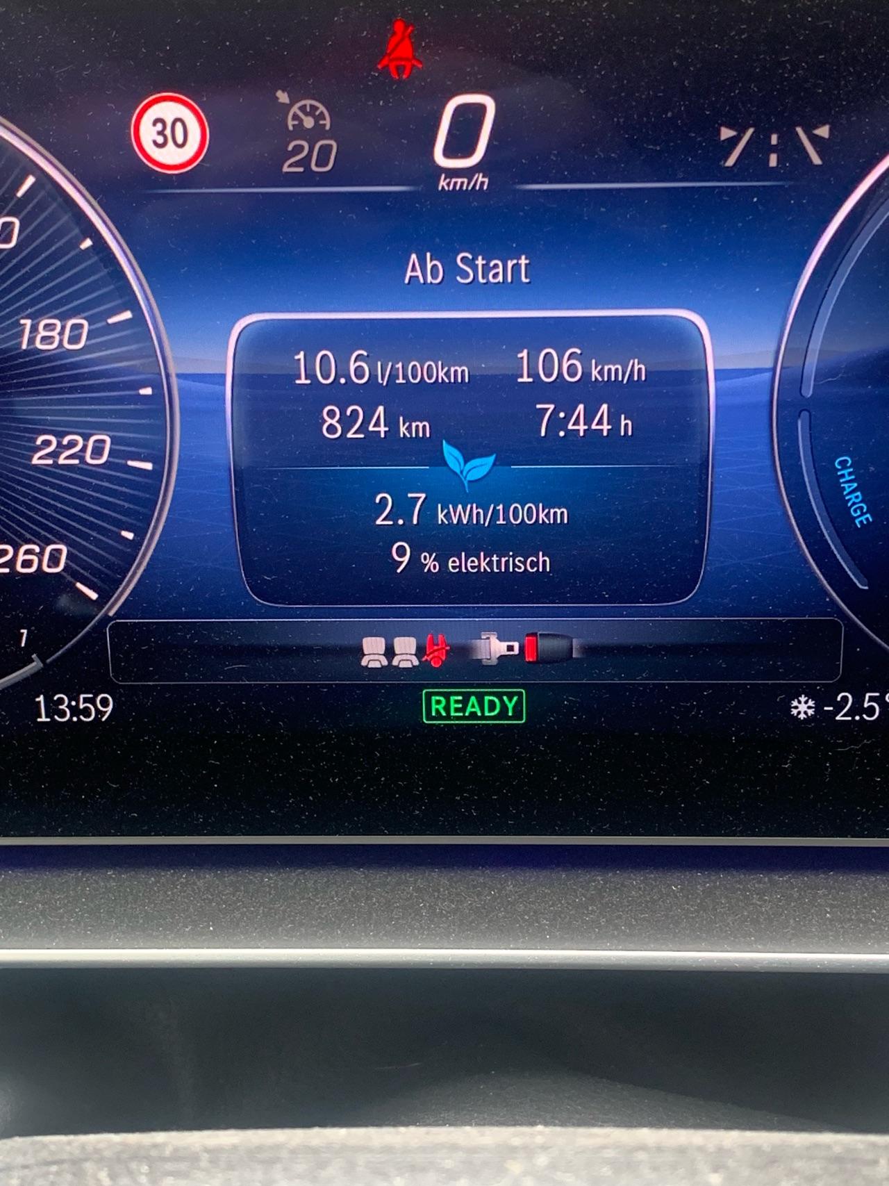

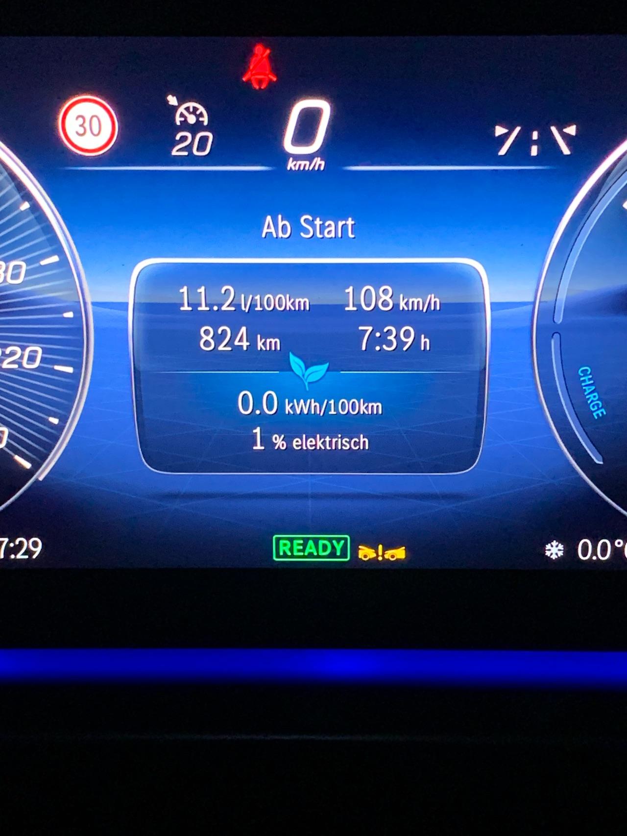

Moin!
Werd am Montag auf Langstrecke mit dem GLE 400e gehen. Von Bremen in die Schweiz. Beladen mit Frau, Kids und Gepäck. Bin gespannt, was der Verbrauch so sagt, da zu 80% rein elektrisch gefahren wird sonst.
Moin!
Langstrecke kann der GLE 400e. Verbrauch, bin ich so ein wenig „enttäuscht“, aber ist alles noch im Rahmen. Bin recht zügig unterwegs gewesen. Hinweg mit voller Batterie los und Rückweg mit leerer Batterie gestartet.
JaWa-Fahrer 1983 🙂
