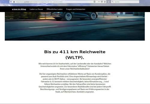

Ich will jetzt weiß Gott nicht den Korintenkacker raushängen lassen. Aber das ist ein Screenshot von der aktuellen Audi Homepage. Vielleicht haben sie es noch einmal geändert. Aber aktuell schreiben sie bis zu 411km nach WLTP. Nur, wenn Du Überlandfahrt auswählst kommen Deine 403km. Audi wirbt aber ganz offiziell mit bis zu 411km.
Wltp-reichweite laut Audi Homepage
