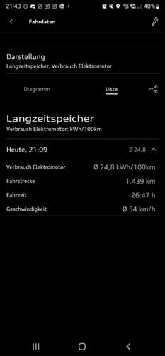

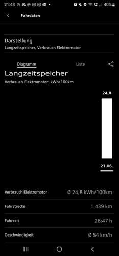

Moin, also bei mir sieht es nun so aus 😁
Da ich heute erst myaudi im Fahrzeug aktiviert bekommen habe, hat er den Langzeitspeicher in myaudi hochgeladen. Und nein bin keine 1400km heute gefahren 😁
Aber ab jetzt sollte dann wenigstens les synchronisiert werden.
Screenshot-20220621-214352-myaudi
Screenshot-20220621-214347-myaudi

@Lycra schrieb am 21. Juni 2022 um 21:45:42 Uhr:
Klick mal auf Darstellung. Da kannst du zwischen der Anzeige Kurz- und Langzeitspeicher wechseln.
Hab ich auch dann gesehen 😁 aber da ist auch nur 1 er angezeigt
Wird ja erst ab heute protokolliert, nachdem ich das Auto endlich mit myaudi verbunden habe
