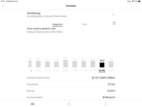

Freitag früh in Berlin :) hätte ich jetzt nicht gedacht hier eine 14 vor dem Komma zu sehen. Wieder ganz normal im Berufsverkehr, sehr gleichmäßig mit ACC, hoher Stadtautobahnanteil, das muss erwähnt werden, mitgeschwommen. E-Modus, Klima auf 21 Grad im Eco-Modus. Zurück andere Strecke (60km), kaum Stadtautobahn über 32 Grad sind die 18,4 kWh/100km auch nicht zu verachten finde ich.

Moin.
Du bist „wirklich“ in der E-Mobilität angekommen.
Dir weiterhin viel Spaß beim Stromern.
Bernd
:) naja, dürfte manch Leser anders sehen, aber danke. Ich muss auch sagen, für mich war der e-tron hier tatsächlich wohl das optimale Auto für den Umstieg. Kam ja vom Volvo S90, der meine Fahrweise in Richtung „nimm ACC“ und komme gechillt an brachte und der e-tron hat das durch das segeln, Belohnung von vorausschauendem Fahren perfekt aufgenommen. Auf der anderen Seite aber kein zu großer Schritt bei der Bedienung sondern gewohnte Umgebung mit Schaltern und Hebeln für die Funktionen die ich brauche kombiniert mit bisher unerreichtem Komfort.
Hätte auch anders kommen können. Diese Art von „Alltagsverbrauchsfahrten“ machen mir Spaß und ich kann sie in meinen Alltag integrieren, das kann sicher nicht jeder.
