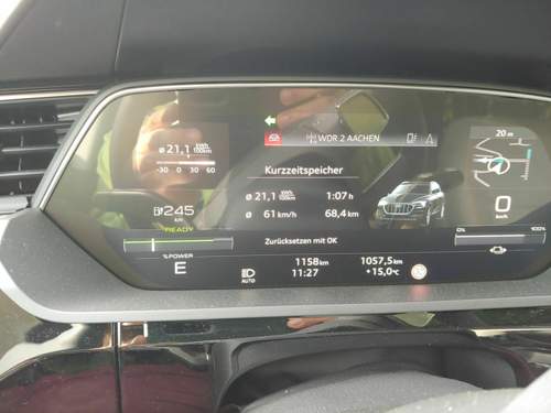

Heute morgen stand der erste Arbeitsweg mit meinem neuen e-tron an.
Mit den 22.5 kWh bei leichtem Regen, mit Klima / Sitzlüftung / Massage an und ohne irgendeine "Sonderbehandlung" bin ich absolut zufrieden.
Da bin ich für die langfristigere Entwicklung positiv gestimmt.
