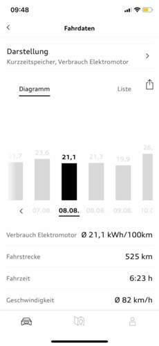

Zweimal Autobahn, einmal München 525km mit teilweise zähem Verkehr 21,1 kwh/100km aber nur 82km/h Durchschnitt. Die zweite Fahrt normal zwischen 100-130 km/h, Durchschnitt 100km/h Verbrauch 21,3 kwh/100km.
Realverbrauch-Autobahnfahrt im Sommer unter 25 kwh/100km.

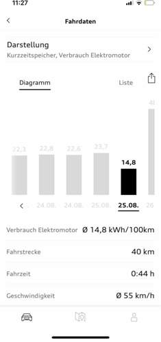

10tkm Bilanz (im Sommer) - Generell lässt sich sagen dass der e-tron sich recht sparsam ist, ich hatte gerade im Vergleich zu meinem alten I3 schlimmes erwartet. Natürlich hat er mit seinen 2,5t und der Größe einen höheren Grundverbrauch, aber im Vergleich zu meinem I3 steigt dieser bei Autobhanfahrten fast linear an (biem I3 war das doch schon exponentiell).
Überland mit Landstraße und Ortschaften bin ich immer unter 20.
Kurzstrecke mag das Dickschiff gar nicht, Verbrauch unter aller Kanone..is mir aber egal, hab' ich eh' wenig.
Von daher bin ich vollkommen zufrieden. Na klar wird sich das im Winter nochmal ändern.
