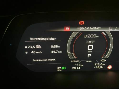

So - vor ein paar Tagen habe ich von einer häufigen Strecke von mir berichtet und von einem Benziner Verbrauch von 5,2-5,5l.
Heute bin ich sie das erste Mal mit dem e-tron S gefahren
Strecke: gemischt Ort - Überland mit 70er und 100er Stücken
Hin und retour
285er 22 Zoll Räder
Drive Mode: Auto
Klima auf 22C
Außentemperatur 24C
Assistenten auf Off
Ich weiß, keine Heldentaten aber fürs erste Mal bin ich ganz zufrieden
Und der Benziner wiegt die Hälfte ;-)
Damit liegst Du doch unter der Verbrauchsrange, die auch Audi so angibt, also super Sache finde ich und wenn es noch Spaß gemacht hat umso besser.
