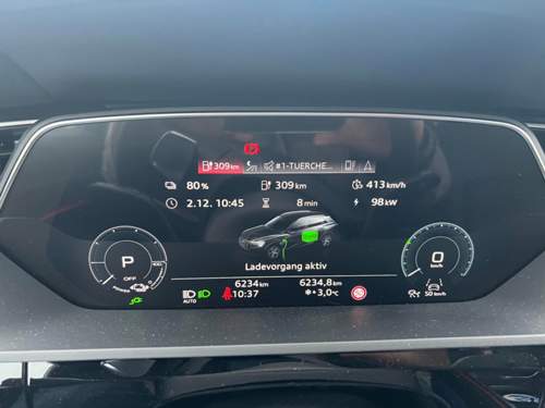

Ich fahre den 55er. Bin morgen unterwegs und knipse mal ein Bild wenn ich auf 80 % geladen habe.
Die strickten Geschwindigkeitsbegrenzungen hier sind halt sehr förderlich für den Verbrauch.
Diesmal hat es nicht ganz gereicht. Strecke war ca. 80 km und schnurr bergauf. Aber im großen und ganzen kommt das bei mir hin. 310 - 330 km bei 80 %. Bei passender Gelegenheit mache ich nochmal eine Aufnahme 🙂

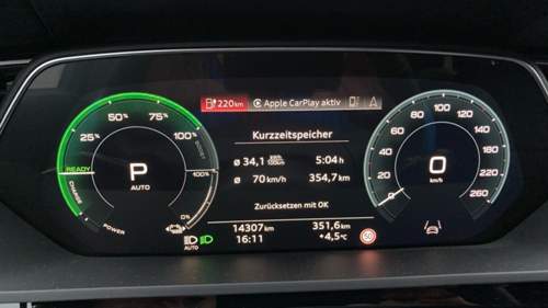

Respekt, was steht denn in der App als Verbrauch und Schnitt der letzten Fahrt? Das bestimmt ja die Berechnung der Restreichweite.Meiner hat gerade bei 93% eine Reichweite von 383km. Da bin ich aber Stadtautobahn geschlichen mit maximal 80 eher deutlich unter 50. Auf der AB schaffe ich das nur, wenn ich unter 100 bleibe.

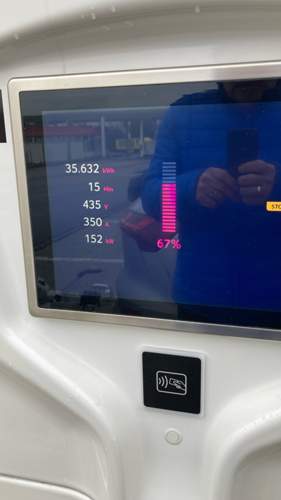

Heute von Koblenz, einmal Venlo und zurück, starker regen und mit Zweiachser Hänger. Immer 100 / 110 km/h gefahren wenn es ging. Kurz vor der Ankunft zuhause noch mal bei ionety Raststätte Brohlthal auf 80 % geladen. Bis 67% volle Ladeleistung, dann ging es langsam runter. Neben mir ein Mercedes EQC, der hatte bei 89% nur noch 50kw Leistung.
Das Bittere für den Mercedes ist, dass er ja bis dahin schon über 40 Minuten an der Säule stand. Ein e-tron ist in 40 Minuten von einstelligem SoC praktisch komplett voll.

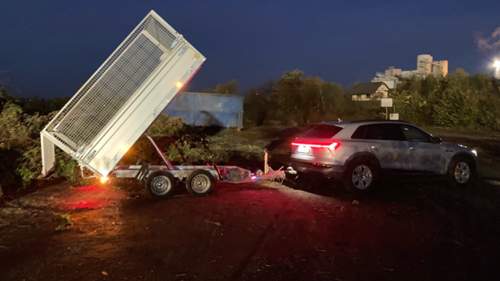

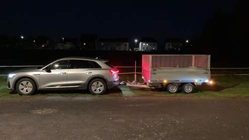

@norbertk571
Du wolltest doch das Gespann sehen mit dem ich nach Venlo gefahren bin. Das Laubgitter war allerdings bei der fahrt abmontiert da die Ladung nicht hoch und auch nicht so schwer war wie zb. die Pferde vom Blauzahn😉
Gruß Michael
