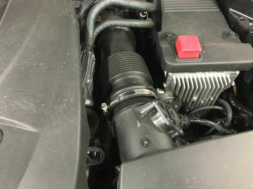

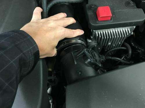

hier mal ein nicht so ganz positiver Erfahrungsbericht von mir. Vorgestern abends hatte ich leichte Probleme mit dem Motor. Leichtes Ruckeln, deutlich fehlende Leistung in manchen Fahrsituationen. Allerdings keine Fehlermeldung o.ä. - fühlte sich an, als hätte ich schlechten Diesel getankt.
Am nächsten Morgen steige ich ins Auto zu einem Termin - ausnahmsweise mal weiter weg in die Stadt, die es nicht gibt. Direkt nach dem Motorstart: Motorkontrollleuchte. Wagen läuft, Leistungsverlust sehr deutlich, besonders beim Beschleunigen. Fährt zwar weiter auch auf der Autobahn, aber die Leuchte bleibt an.
Ich hab sofort mit mit meinem 🙂 telefoniert, der hat von der längeren Fahrt abgeraten, da aber noch nicht "ROT" da war, war der Weg in die Werkstatt kein Problem. Der 🙂 hat sofort einen adäquaten Ersatzwagen organisiert, als ich ankam, stand die gesamt Mannschaft meines 🙂 zum Empfang bereit. Vielleicht ahnten sie genau wie ich, dass sowas irgendwie damit zu tun haben könnte, dass ich exakt vor 12 Monaten auf den Tag genau eigentlich einen T8 bestellt hatte... 😮
Statt sofort zur Mietwagenstation zu fahren, habe ich gebeten, doch mal eben Fehler auszulesen und unter die Haube zu schauen. Dort waren zum einen gleich Tierspuren zu sehen (die sind aber schon älter gewesen) und die Fehlermeldungen haben mit Luftzufuhr zu tun. Nach etwas Suchen war der Fehler sehr schnell gefunden: Der Schlauch vom Luftfilterkasten zum Motor war wohl im Werk nicht korrekt befestigt und hatte sich gelöst (siehe Bild).
Angeschraubt, den Audi A5 wieder abbestellt und ich konnte ca. 1 Stunde später zu meinem Termin aufbrechen - ich war sehr froh, dass ich das in "meinem" XC90 machen konnte und habe die Fahrt genossen.
Zum Fehler: Ich bewerte das nicht zu hoch - bei jedem Hersteller kann sowas passieren, speziell sollte man noch mal in Erinnerung rufen, dass mein D5 eines der ersten unter Druck zusammengeschraubten Intro-Wagen ist. Das sieht man auch daran, dass ich zusammen mit dem KW46-Update zusätzlich auch noch 3 weitere Rückrufaktionen (hatte keine Zeit, diese genau zu hinterfragen, Heckklappe, Airbags 3. Reihe und noch irgendwas) für den Wagen durchführen lassen muss. Zudem habe ich ja auch noch andere Kleinigkeiten auf meiner Liste, der 🙂 wird den Wagen dann schon 2 Tage dabehalten müssen.
Schönen Gruß
Jürgen
Schlauch Luftfilterkasten liegt nur an
Lose...
