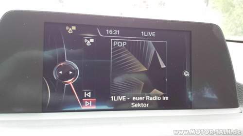

Also bei mir läuft bei manchen Sendern, z.B. "2DAY" oben rechts ein Text durch, kommt wohl vom Sender.
Also die Meinungen scheinen ja echt ziemlich unterschiedlich zu sein. Bei mir persönlich habe ich allerdings (leider) noch nichts gesehen.
Wäre sehr hilfreich, wenn du das vielleicht mal fotografieren könntest und das Bild dann hochladen, damit man sieht wo und wie das aussieht.
LG
Wo "oben rechts"? Welche Ansicht? Schick mal ein Bild hier im Forum. DAB oder normal?

RDS bedeutet ja auch die Anzeige des Namen des Senders (= RDS-PS).
Und dann gibt es da noch RDS-RT, das sind die Zusatzinfos des Radiosenders (wie eben Titel, Interpret, Blitzer, etc.)
Und dieser "richtige" Radiotext ist etwas anderes und wird beim F20 nicht unterstützt!!
So missbrauchen viele Sender die Anzeige des Sendernamens (RDS-PS) dazu, indem sie Sendernamen und Radiotext-Infos wie Track, Interpret, Jahr etc. abwechselnd anzeigen (max 8 Stellen lang, rotierend)
So scheinbar 2DAY ;-)
Aber eigentlich wird nix angezeigt, da eben kein RDS-RT
Bei DAB müsst es gehen, da da ja alles digital kommt.
