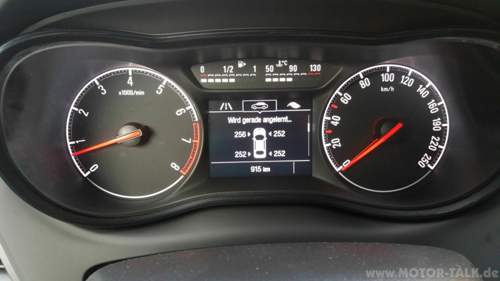

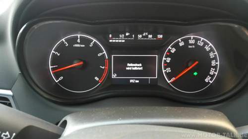

ich erhoffe mir hier Hilfe zu einem sporadisch auftretenden Fehler bei meinem 5 Wochen alten Zafira Tourer. Folgendes Fehlerbild:
Bei Zündung piepst es und die Reifendruck-Leuchte geht an, der Bordcomputer (BC) zeigt an "Reifendruck wird kalibriert". Diese Meldung des BC muss man wegdrücken, sonst verschwindet sie nicht. Piepston und Leuchte gehen von selbst aus. Geht man nun in das Reifen-Menü des BC meldet er bei der Reifendruckanzeige "Wird gerade angelernt..." (die trotzdem angezeigten Drücke sind sprunghaft und entsprechen nicht der Realität), bei Reifenbelastung steht "Unbekannt". Daran ändert sich auch bei längerer Fahrt nichts. Erst beim nächsten Zündzyklus verschwindet der Fehler als wäre nichts gewesen.
Der Fehler trat schon mehrmals auf, sowohl mit den werkseitigen Sommerreifen, als auch mit den kürzlich aufgezogenen Winterreifen. Einen Sensorfehler schließe ich daher aus.
Kennt jemand das Problem und falls ja, gab es eine Lösung?

Danke für den Hinweis. Die Werkstatt ist ratlos und kann die Meldung nicht als gespeicherten Fehler auslesen. Einzige Chance wäre wohl laut FOH, dass der Fehler zufällig bei einer Zündung und gleichzeitig angeschlossenem Messgerät auftritt. Aber momentan gelingt es nicht, den Fehler zu reproduzieren. Daher ja mein Hilferuf in dieses Forum.
den rdks fragebogen beim foh ausfüllen und an das technical assistance center schicken lassen. dann abwarten was als antwort kommt.
Die Werkstatt soll doch Sensoren neu installieren (anlernen)

... auch das wurde schon gemacht, war gleich die erste Maßnahme. Leider ist der Fehler trotzdem wieder aufgetreten und da es nun auch mit den Winterreifen passiert ist, schließe ich persönlich die Sensoren eher aus. Es wäre schon ein großer Zufall, wenn bei beiden Reifensätzen was nicht stimmt. Oder hast du eine konkrete Idee?
Sensoren sitzen ja nicht nur in den Reifen, sondern auch in der Karosserie die auch mal überprüfen lassen , oder die Software neu auf spielen

Hallo Zaffi17 das gleiche Problem hatte ich mit meinem Corsa E.( gleiche Tacho + BCEinheit) nach sporadischem Auftreten( ohne Fehlermeldung ) erfolgte das Neuaufspielen der Software, danach nicht mehr aufgetreten.
Gruss CorsaSt
Hallo Zaffi17,
bei uns war das Problem auch. Im Oktober beim Service wurde eine Software darauf gespielt. Meine Frau, die den Wagen fährt sagte, es wäre noch einmal aufgetreten. Jetzt beobachten hten wir. Wird es mehr geht's wieder zum FOH.
