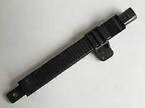

Wie sieht denn die Antenne aus ?
Ich hoffe das läßt sich mit VCDS aktivieren insofern die Antenne da ist.
so ein ovales dingsbums
ich glaub schon, bei unserem hab ichs auch mit vcds deaktiviert.
Das seltsame ovale Teil mittig ?
Hab das Bild hier mal geklaut 😉
Nein, streich das. Ich denke gerade ich habe mich geirrt. Das wird die Antenne vom Kessy sein...
srry, mein Fehler.

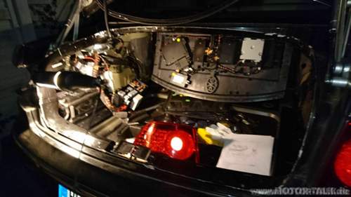

Jetzt fällt mir ein: ist die Antenne nicht direkt in der Reserveradmulde??
Foto
S-l225
@GtheRacer schrieb am 17. Januar 2017 um 19:31:07 Uhr:
Hm, muß ich mal schauen.
Würde ich dann am Heckblech vermuten ...

*Antenne für Reifendrucküberwachung - R207
Die Antenne für Reifendrucküberwachung -R207- ist von außen an der Reserveradmulde angeschraubt.
*Steuergerät für Reifendruckkontrolle - J502- ist unter der Elektronikbox im Kofferraum links eingebaut.
