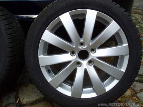

Aha, gut, dass es geklappt hat. Interessant ist: Als ich die Sensoren gesucht hatte, so vor 6 bis 8 Wochen, wurden die bei ebay noch reichlich angeboten. Es könnte sein, dass viele die Sensoren jetzt für die Winterreifen kaufen und sich das Angebot verknappt.
Hast Du sie schon einbauen lassen und funktioniert alles?
Ich fahre mit meinen schon seit 1 Woche herum und alles ist gut. Sie haben nach 1 bis 2 Km Fahrt nach dem Anbau der Winterräder, ohne weiteres Zutuen, sofort den Druck angezeigt.
Ach so noch was: die Original- Sensorventile passen natürlich in alle Original VW-Alufelgen, die für das jeweilige Auto zugelassen sind. Ich habe für den Winter "Oslo"- Felgen 205/50/ 17 Zoll. Das sind die, die auch bei Neuwagen mit Winterreifen bestellbar sind.
