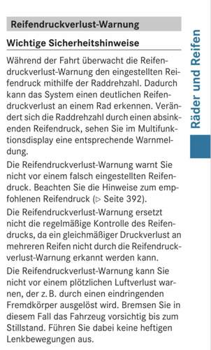

Ich habe es so verstanden, dass du damit den aktuellen Reifendruck (den du zB gerade an der Tanke richtig gestellt hast) als normal angibst. Wenn deine Reifendrücke jetzt von diesem Normalwert abweichen sollte das passive System diese Abweichung melden.
Nee, die passive Überwachung kennt den Druck ja garnicht. Weder den aktuellen, noch den Sollwert.
Beim aktiven System mit Sensoren hast du Recht, da es den Druck zwar messen kann, es aber je nach Reifen oder Beladungszustand ja nicht wissen kann, was der korrekte Wert überhaupt sein soll.

Die Beschreibung ist vom Prinzip her schon richtig, nur dass es nicht die Reifendrücke als solche sind die man damit als Normalwert speichert, sondern der sich aus den Reifenluftdrücken dann ergebende Radumfang bzw. die Raddrehzahl bei Fahrt.
Sollte sich dann aufgrund eines Druckverlustes die Raddrehzahl während der Fahrt im Verhältnis zum abgespeicherten Normalwert bzw. im Verhältnis zu den anderen Rädern über ein gewisses Maß hinaus verändern, dann schlägt die RDW an und meldet dies.

Siehe angehängten Screenshot aus der BA.
RDV Baureihe 212
Also so wie ich ursprünglich angenommen habe. Es wird nur gemeldet, wenn 1 Rad abweicht.
Welchen Sinn hat dann die Bestätigung, dass der Druck jetzt in Ordnung ist? Sofort nach Start merkt er, dass sich 1 Rad anders als die anderen verhält. Wo ist der Unterschied, ob ich vorher bestätigt habe, dass der Druck korrekt ist?
Wie gesagt, er vergleicht laut BA nur die 4 Räder untereinander und nicht alle 4 Räder mit dem zuvor bestätigten korrekten Sollverhältnis (dann würde er ja auch warnen können, wenn der Druck aller Reifen langsam abfallen würde)
Die Bestätigung dient dazu den aktuellen Stand zu speichern, Abweichung davon werden dann registriert! Das kann ja je nach Druck und Beladung anders sein.
Es wird primär die Raddrehzahl ausgewertet. Neustart nach Luftdruckkorrektur gibt dem System dem Basiswert vor.
Verliert ein Reifen Druck, ändert sich dessen Abrollumfang und damit die Drehzahl des Rades.
Geschieht das sehr langsam über Tage/Wochen, wird von normalem Druckverlust ausgegangen. Daher auch der Hinweis in der BA, trotzdem regelmäßig zu kontrollieren.
Geschieht der Druckverlust in kurzer Zeit, wird Alarm gegeben.
