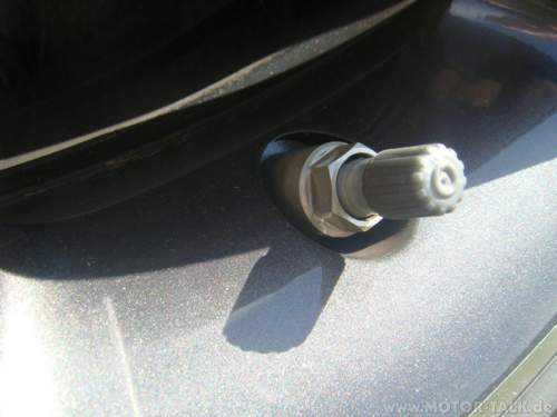

beim F30 gibt es seit 2015 die RDKS-Pflicht, d.h. alle Räder müssen diese Funkmodule für den Reifendruck haben.
Seit wann gibt es diese Pflicht beim F10?
Die speziellen RDKS-Ventile erkennt man ja an den 6-Kant oder?

@thomas_1986 schrieb am 26. Sep. 2017 um 20:14:29 Uhr:
Ventile immer an dem 6-Kant erkennt?
Kommt drauf an. Es gibt auch Edelstahlventile mit dem Sechskant. Das Bild von dir schaut schwer danach aus. Man müßte ein Bild von der Seite haben um es besser beurteilen zu können.

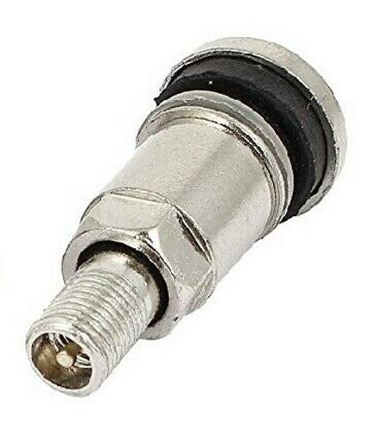

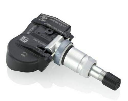

Im Anhang RDKS Ventile.
Hier ein Edelstahlventil zum Vergleich.

Meistens zu erkennen am Metallventil.
Mit Gummiventil keine Reifendruckkontrolle.

Schade dass man es nicht eindeutig am 6-Kant erkennen kann. Auf meinem Bild ist angeblich ein Ventil mit RDC.
