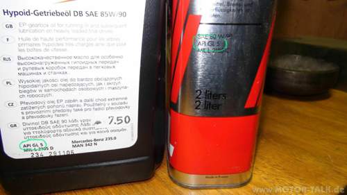

Unsere RallyCross Skodas nehmen Castrol SAE 70-140 , in den Kisten sind Motörchen zwischen 210 und 570 PS verbaut.
Auch wenn manche über das GL 5 schümpfen (und es wieder rausgelassen haben) da es angeblich im Winter zu zäh wäre, bleibe ich dabei. Hab bis jetzt nur gute Erfahrungen damit gemacht.
Wüsste nicht, ob Panschen da was mehr bringt.
Hi, das GL5 fahre ich schon seit Jahren.
Ich habe gerade mal die alten Flaschen heraus gekramt. (Siehe Bild)
Fakt ist scheinbar, dass ich auch mit GL5 etwas zu viel Abrieb im Getriebe habe.🙂
Deswegen der Einfall, mit etwas Temperatur-Beständigerem GL-5 Öl.
Lehmedia hat es mittlerweile bestätigt. Das Öl mit grösserer Viskositäts-Spanne wird scheinbar im Rennsport auch eingesetzt. Das ist mir auch logisch. Für einen Serien-Käfer würde ja nach wie vor ein GL-4 reichen. Wir reden hier aber von einem getunten Motor und einem getunten Getriebe, so dass scheinbar nur das beste Öl (GL-5+) das richtige ist.
Grüsse.🙂
Dsc00472-gl-5
Die Frage ist; wo kommt der Abrieb her? Von den Lagern, von den Gangrädern oder vom Triebling-/Tellerrad ? Über wieviel jahre? Wennze watt kaputt hast, hasse immer viele Späne!
Das Gangradgehäuse könnte man problemlos mit SAE30 füllen; es geht hier nur um den Hypoidantrieb. Der braucht GL-5.
Also wo kommt der Abrieb her? Und sowieso, irgendwann ist Schluss mit lustig und gutem Öl. Die Materialpaarung und das Alter der Teile( Pittingbildung, Graufleckigkeit) machen mit neuen, besten Öl kein neues Getriebe.
75W-145 ist natürlich zweifelsfrei dicker als 75W-90 oder 89W-90 bei 100Grad. Macht was aus-klar. Schlussendlich muss aber das Material auch passen.

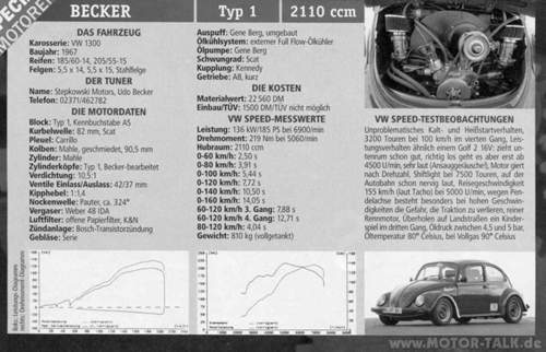

Richte dich bei Leistungsabschätzungen mal an den hier:
Test
Nachtrag: das sind keine Tunerangaben, sondern per Leistungsprüfstand ermittelte KWatt. In diesem Test ( 5 oder 6 Fahrzeuge)gab es min 1 Tuner dessen Angaben ziemlich daneben lagen.
Ist schon interessantes Datenblatt, da der Motor ja in groben Zügen gleich ist, mit meinem.
180PS,... das war keine Wunsch-Vorstellung, sondern das Leistungsziel wurde auf jeden Fall auch erreicht.

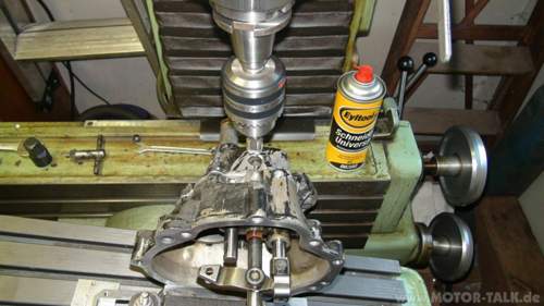

Es ist jetzt der Kontakt Schalter für den 1.Gang vorbereitet.
Für was?
Strassen Version: In Verbindung mit Karl der Käfer Zündanlage soll im erstem Gang volle Leistung nicht möglich sein. (ASR?)🙄
Renn Version: Wenn der erste Gang nicht drin ist, dann soll bei Vollgas sich in allen anderen Gängen ein Ventil öffnen. (NOS?)😉
