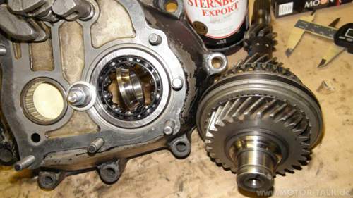

Zu später Stunde noch mein Update auf DIN 4 Punkt-Lager.😎
Das hält nun mindestens doppelt so viel wie Serie. (4 Punkt Lager+Befestigung)
- Zumindest beim Gas geben -
Wie viel es beim Gas weg nehmen hält, weiss ich natürlich auch nicht.😛
Die zwei Bolzen sind aus 12.9er Schrauben gedreht.
Grüsse.🙂

Hallo! Sieht echt klasse aus dein Lager mit der Bolzensicherung!Hat das Lager ohne Gehäuseänderung gepasst? Wo hast du das noch mal her? Kannst du mir mal die Nr senden?Also Weiter so! Bis Bald!
Leider weiss man nicht wie hoch die axiale Belastung ist, und ob die Schrauben-/Unterlegscheibenlösung diese Kräfte abhält??
Ist doch der besprochene Ersatz für das alte Lager mit Bund-oder?
Was mir noch einfällt ist, dass sämtliche Bundlager einen dichten Kunststoffkäfig haben. Warum? habe ich mir überlegt. Damit das Öl nicht in L/min durch dieses Lager in den Schaltstangenkopf durchrauscht, verschwindet und nicht zum Getriebegehäuse zurückkann.
Du muss also noch eine grosszügige Rücklaufbohrung anlegen, denke ich.
Oder welche Idee hast du mit dem K.-käfig aller Kugellager?
Ich hatte leider Netzwerk Ausfall. Deshalb die späte Antwort.
Die Achsialkräfte gehen beim Beschleunigen in allen Gängen nach vorne, immer auf den Deckel, mit dem inneren Schalthebel. Mein Grundgedanke war, dass dieser Deckel das Lager aber nur zu 3/4tel abdeckt. In alten Versionen gehen die Kräfte sogar genau auf die Dichtung, die warscheinlich alles 'abfedern' soll. So ein Schwachsinn! Typisch tiefere Einlaufspuren im Deckel waren zu finden, an den Rändern. Es kippt das Lager also im Sitz um, wodurch es warscheinlich mehr verschleisst und drückt undefiniert schräg gegen den Deckel. Ausserdem nuddelt sich der Lagersitz aus. Die Schraube zwischen den Lagern hat also gleich zwei Aufgaben Schub- und Zug. Die obere Schraube dann nur für den Schiebe-Betrieb. Also auch im Schiebebetrieb kein Kippen des Lagers, weil beide Schrauben gegenüber. Die obere geht übrigens genau durch das Entlüftungsloch, das ich dann nochmal neu daneben bohren muss. Nachteil bei meiner Lösung ist jetzt die geringere Anlagefläche Lager/Deckel, weil das Lager ja kleiner ist, als das ohne Bund. Der Schalthebel-Deckel müsste eigentlich völlig neu konstruiert/verstärkt werden. Es würden sich da einige Probleme lösen können. Auch der Abriss der vorderen Halterung u.s.w.... Ich sollte mal einen neuen Deckel auf den Markt werfen.😁😎😛
Zum Öl: warscheinlich ist das immer überall. Die Angst, dass das Lager bei hoher Belastung beim Beschleunigen trocken läuft, ist durchaus da. (Öl schiesst mit einem 'g' nach hinten, in das Getriebe😉) Deswegen würde ich die Rücklauf-Bohrung sogar lieber zu machen, als zu vergrössern. Ähnlich am Differential/ Pendelachse. Die Lager sind auch geschlossen,... aber warum? Einzige Erklärung: Man hat einen Differentialschaden und nicht zusätzlich gleich dazu einen Radlager-Schaden durch die Späne.
@typ4 driver: Das Lager hatte ich ein paar Seiten weiter vorne verlinkt. FAG QJ305-TVP Der Umbau ist aber auch für einen erfahrenen Dreher/Fräser schon echtes Hardcore. Man muss ganz genau realisieren, dass das Maß 17mm völlig exakt ist. Dies ging bei mir auch nur mit mehreren Versuchen. (Zwischendurch Lager ein-und wieder auspressen.) Das Lager muss auf's Hundertstel mit dem Lagerschlid plan abschließen. Wenn Dort nur geringstes Spiel ist, kann man sich das Update auch ersparen. Ich werde den Schalthebeldeckel auch noch mal neu planen und dann ohne Dichtung aufsetzen. Wo sich nicht bewegen kann,... dort klappert auch nichts aus.🙂
Ich denke, man könnte auch den Lagerschlid grösser ausspindeln und dann einen Ring mit zwei Absätzen anfertigen, gegen die Verschiebung nach innen. Vieleicht versuche ich so eine Variante auch einmal. Dies wäre um ein Vielfaches einfacher, als meine jetzige Lösung. Letztendlich gäbe es ja noch die Schweiss-Lösung, für den Bund, die aber auch Nachteile hat. 4-Punktlager halten aber genau doppelt so viel aus, als vergleichbare normale Lager. Von daher kann sich die Mühe für so ein Update echt lohnen. Danke nochmal an flatfour, für den Tip.
Grüsse.🙂

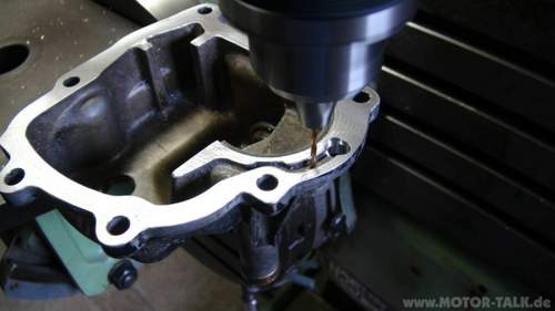

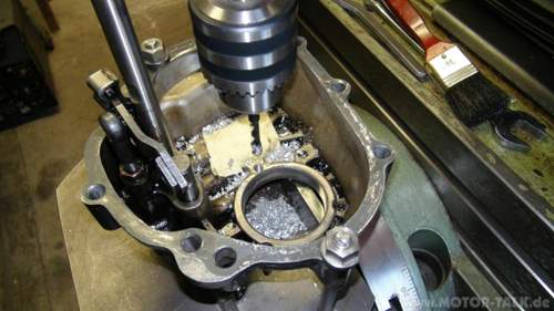

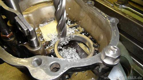

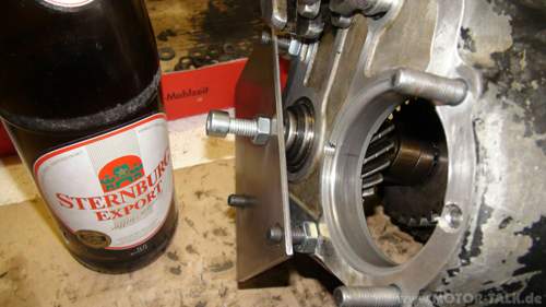

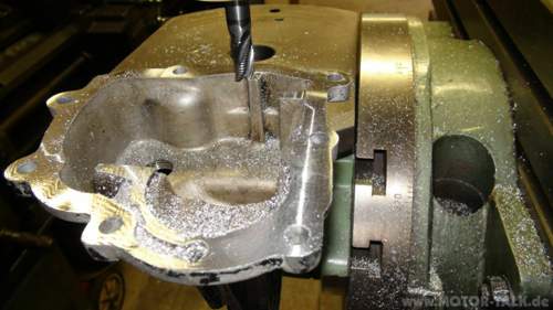

Ich war noch fleissig.🙂
Schalthebel-Deckel neu geplant.
Getriebe-Einstell-Hilfe gebaut.
381/14 gebaut.
Bilder zeigen meine Bohr-Lehren für das Lager-Update und die Einstell-Hilfe, wie ich diese anwenden will.
Deshalb extra für Euch so fotografiert. ... natürlich mit Markenzeichen drauf.🙂
Es sind immer noch viele weitere 'Spezialitäten zu bauen, so dass ich zum Saison/Rennstart nun doch nicht pünktlich fertig werde.
---> 😮 Mir egal 😮 <---
Grüsse.🙂
