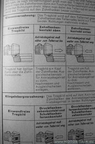

Ich kann mir derzeit noch nichts vorstellen, unter 'Tragbild' Sagen wir mal,,... ich tuschiere Ritzel oder Tellerrad und muss dann so viel wie möglich Kontaktfläche haben, zum Gegenstück.
Mal anders herum...
Ich arbeite ja eigentlich in einer Getriebebau-Firma...
... und fräse dort die Gehäuse Protoypen, für Neuentwicklungen.
Einen vergleichbaren Antrieb machen wir oftmals Plug+Play, also das sitzt auf Anhieb und passt. ... von der Konstruktion, bis zum fertigen Getriebe,... nix anpassen oder Scheibchen unterlegen... Allerdings nur bis 20Nm.😛
Gängige Toleranz sind 2Hundertstel Millimeter,... die durchaus frei im Raum mit einem Winkel von 90 Grad zueinander realisierbar sind.
Was will ich damit sagen???
Beim Käfer-Getriebe scheinen schnell mal 0,1 mm und mehr Streuung in der Groß-Serie vorhanden zu sein. Deshalb auch die Scheibchen. Ist mir klar, dass in der Groß-Serie mit den damaligen Möglichkeiten die Scheibchen notwendig waren. Man ging sogar noch weiter. 'stellbarer Achsabstand' und das was am Geräusch-ärmsten ist, wird auf die Räder eingraviert-😁
... Es wäre eigentlich ein Traum, in der Firma, wo ich arbeite. Einstellbarer Achsabstand. Man könnte dann Geräusch-optimiert anbieten. Die Tests haben auch immer ergeben, dass ein leiseres Getriebe länger hält. In der Rep-Anleitung wurde aber das Zahnflankenspiel angegeben, das für die Serie duchaus ausreichend sein soll. Will man noch etwas optimieren,... dann stellt man das Getriebe auf einen Holz-Stuhl.🙂 Die leiseste Variante nimmt man dann. Ich glaube aber nicht, dass man an einem tuschiertem Tragbild erkennen könnte, warum die eine Einstellung leiser ist und die andere lauter.
Mal unter uns: Ich würde mich notfalls für die lautere Variante entscheiden, die mehr Tragbild liefert. Schließlich ist ja bei mir einiges Drehmoment zu übertragen.
Ich lasse mich aber gerne beraten, wenn ich mit meiner Ansicht total daneben liegen sollte.

ich würde eher sager, laut ist schlechter Eingriff, es eckt irgendwo. Wenn Negativ und Positiv Zähne harmonisch eingreifen hat man ein großes Tragbild und wenig lärm, so kenn ich es jedenfalls von den Industriegetrieben.

Ich habe das zwar bis jetzt nur an Porsche 5-Gang Getrieben durchgeführt. Sollte aber bei Käfer Getriebe nicht anders sein.
Eine Anleitung zur Einstellung des Tragebilds siehst Du auf meiner Homepage:
http://www.kaefer-trampolin.de/getriebeauswahl_3.htm
Maik, mit dem größten Tragbild liegst du auch daneben, das ist nicht alleine richtig.
Es muss ziemlich mittig vom Zahn liegen, nicht entlang des Zahns verschoben, auch nicht im Grund oder auf der Spitze. Schön in der Flächenmitte.
Und es zählt das Tragbild des Tellerrades und des Ritzels, beide müssen stimmen.
Das mit dem Spiel und dem Abstand ergibt sich damit zwangsläufig. Minimales Spiel würde nur hohe Druckkräfte beim Öl bedeuten, hohe Temperatur.

Hier mal ein Hinweis für ein Tragbild-
Zahnflanken

War vieleicht ungünstig formuliert,... mit meiner Angabe so wenig wie möglich Spiel. Ich meinte eher, die zwei Zentel sind ja eigentlich auch nicht viel, bei dem Riesen Rad. (zumindest für meine Verhältnisse) Selbst die Rädchen auf Arbeit, die nur 1-2cm Durchmesser haben, liegen auch oftmals schon bei einem Zentel Spiel.
Langsam wird es mir klar, dass es einen Abroll-Effekt auf der Mitte der Fläche auf den Zahnflanken geben sollte. Theoretisch müsste das Tragbild sich automatisch einstellen, wenn man an der Paarung und an der Lage des Trieblings nicht geändert hat. Wie gesagt Theoretisch!,... wenn man die zwei Zentel einhält. Eine Rundlauf und Planschlag-Prüfung würde ich vorher machen, ansonsten kommt man mit dem Tragbild dann sicherlich in Teufels-Küche.😁
Achso, nochmal etwas zur Genauigkeit der Gehäuse/Deckel...
Theoretisch müsste man das Differential umdrehen können, ohne irgend ein Scheibchen zu ändern. Das ist natürlich aber absolut nur graue Theorie.😛
