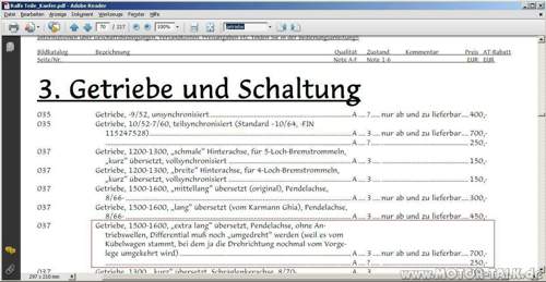

Ich habe mal beim Ralf Kurschewitz in die Preisliste gesehen.
... der wusste das auch, dass die Kübel Getriebe länger sind.
Schaut mal nach dem Preis.:)
Unbenannt
"nur ab und zu lieferbar"
aber du brauchst ja jetzt eh keins mehr.

Also ich habe bei den vielen Sachen die ich beim Ralf gekauft habe die Erfahrung gemacht, dass er alle Teile mit Lieferzeit von 2 oder mehr Wochen schon vorrätig hatte oder innerhalb von 3 Tagen da hatte. Und das "nur ab und zu lieferbar" bedeutet bei ihm eigentlich meistens dass er nur in seinem wirklich riesigen Lager kramen muss oder noch einen Teilespender zerlegen muss um an das Teil zu kommen. :)
Ich hatte jedenfalls noch nichts was er nicht innerhalb von einer Woche besorgen konnte.

Die Kübel-Übersetzung,... das ist meine Wunsch-Übersetzung, die ich nach langem Rechnen herausbekommen habe. Ich muss sozusagen nur ein bereits funktionierendes Getriebe an den Synchronringen, dem Differential, den Deckeln, den Antriebswellen verstärken und dann habe ich das, was ich will.:)
und das kübelgetriebe passt ohne weiteres bei deiner bodengruppe? hab da keine ahnung... na du wirst schon wissen, was du machst :D weiß ich doch bei mir auch :D
