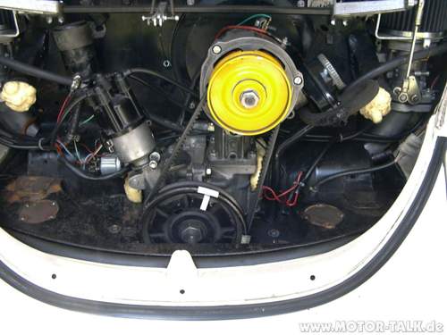

Ganz einfache Erklärung, Frank.
Das war eine 1200er Einkanal Verblechung, die knapp einen Zentimeter je Seite schmaler ist, als der 2276ccm Block da drunter. Der Tread beschäftigt sich damit, einen 6,5k teuren Motorblock zum Laufen zu bringen und (irgendwann) die Höchstleistung, geschätze 180PS abzufordern.
Das ganze auf einem Fahrwerk mit Bundbolzen Vorderachse. Da kannst Du Dir vielleicht vorstellen, dass man da einige PS nicht gleich auf den ersten Blick sehen soll. Deswegen der Bauschaum und die Verwendung vieler anderer (unscheinbarer) Altteile. Der Motor wurde erst im Mai diesen Jahres eingebaut und eingefahren aussehen soll er aber, als müsste er aufgrund des Alters bald raus.🙂
Dewegen jetzt auch den halb zerfetzten Schlauch wieder eingebaut, und endlich,... schwarze Verteilerkappe montiert.😎

Kein Wunder das der Einfüller abfällt,da quillt ja schon der ganze Ölschlamm/schaum aus dem Gebläsekasten,der hat den bestimmt abgesprengt.😉
Montagetipp Öleinfüller:
In jedem Motordichtsatz sind so Kupfer-Quetsch-Dichtringe bei die man eigentlich nicht brauchen kann.(ausnahme Einkanalfahrer).Die passen 100% auf die Schraube des Einfüllers.Also Schraube durch den Einfüller dann aushärtende Dichtmasse um die Schraube dann den Kupferdichtring dann das ganze einschrauben -ausrichten und festziehen.Da kommt nie wieder Öl raus.Wetten ?
Mache ich schon seit anbeginn meiner Käferschrauberei so und ist immer dicht.Papierdichtung fällt natürlich weg.

Die Lima, inkl. der gelben Scheibe kommt beim nächsten Motörchen wieder zum Einsatz, inkl. der restlichen bunten Bleche. Fürn dicken Motor wird es auch eine dicke 90A Lima mal geben. Da bleibt auch alles rostig und ölig. Ich finde es mittlerweile schön so.🙂 Auch drückt der Motor überall bisschen durch. Das will ich an der Stelle mal nicht verschweigen. Ich denke aber eher kein Wunder, bei diesem 'Kraftwerk'😁
Ich kanns ja auch anders, (wenn) ich will. Für Frank deshalb ein Bildchen vom Vorgänger-Motor anbei.🙂 Dieser ist auch der, der eingetragen wurde. Hat ungefär 100PS weniger, wie die 'Ratte'. Aber nicht mehr lange.😎 Der würde Deinem gelben Krabbler auch stehen, Frank.😉 Brauchst blos noch sagen, vieviel PS er haben soll, dann baue ich Dir den zusammen.😁
Wer also eine Lima-Riemenscheibe und so einen Lima-Fuß Drehstrom, so wie er verbaut ist über hat, der kann sich mal melden. Eventuell passten auch die Scheiben von der Gleichstrom-Lima. Der Fuß ist aber extra für Drehstrom!.
