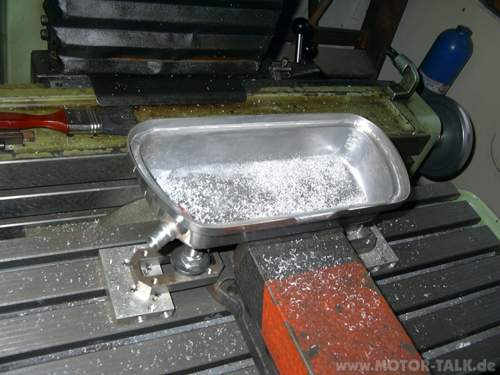

Es tropft jetzt blos noch rechts, weil ich links den Ventildeckel neu überfräst habe.😛

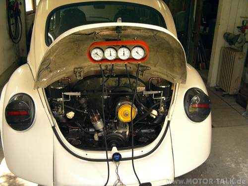

Ich habe neu synchronisiert und zwar mit Lamda-Sonde, jeden Zylinder einzeln. Meine frühere Einstellung nach CO war eigentlich gar nicht so schlecht. Es waren nur geringe Korrekturen nötig. Die Lamda-Sonde zeigt ähnlich wie die Unterdruck-Uhr sofort eine Reaktion an, sobald man anfängt mit Stellen. Interessant ist auch, wie man alleine mit der Drosselklappen-Anschlagschraube die Gemischzubereitung total verstellen kann. Dies mal für alle, die da 'irgendwie' dran rumdrehen.
Ich sag es mal ganz einfach: Man hört es nicht!
Die optimalen Einstellungen erreicht man nur mit Messgeräten.
Dazu ist es nötig, dass man sich an jedem Krümmer einen Stoppen einschweisst.
