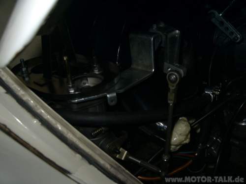

So,
Nun habe ich mir das Problem Kipphebel-Geometrie zu Herzen genommen und korrigiert.🙂

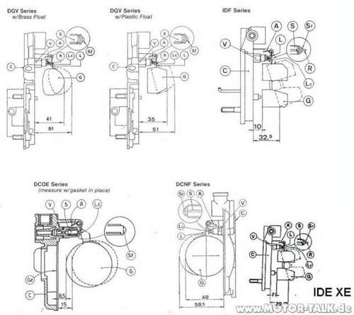

Hilft das oder hast du es schon Rudi ?
Schwimmwestand
Ja, korrekt, Vari. 10mm.
Danke Dir.
Das ist ja eigentlich garnicht so einfach einzustellen.😉
Am besten, man nimmt ein 10mm Klötzchen und hält das dazwischen. Dann reinpusten.

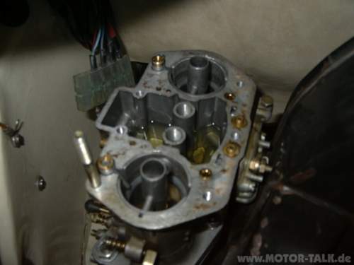

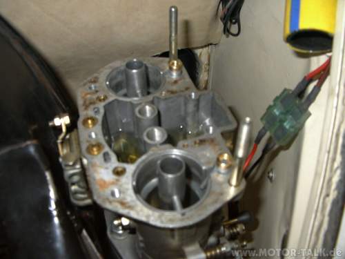

Hier die Bilder.
Jetzt mit Sechskant, dass man einen Ringschlüssel nehmen kann.🙂

Wofür brauchste denn den Sechskant, rudi?

@MetalAndy: Alle Vergaser müssen einen definierten Schwimmerstand haben. Ist der zu hoch, wirds teuer, ist der zu tief fehlt Leistung und später wird's auch teuer.
Zu 99% passen die, ausser die gebrauchten wo schon Flachmänner rumgedreht und gebogen haben.
Oft stellt man die mit den verschieden dicken unterlegten Dichtungen ein, bei WEBER eben durch Verbiegen der Laschen, bei SOLEX 40PII-4 kann man den sogar von aussen einstellen.

Die Sechskante sind deswegen, weil ich aufgrund der Bügel zur Befestigung der Luftfilter so definitiv mit dem Schraubendreher nicht an die Düsen komme. Muss also immer alles zerlegen, um Düsen zu wechseln. Dem Problem habe ich ein Ende gemacht.
