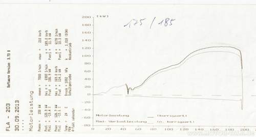

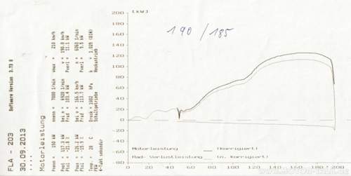

Real war ich schon sein Tuner, als ich noch gar nicht mal schneller war, als ER. Ich bin Stolz, wie ein Schnitzel, dass er sich etlichen Tips von mir angenommen hatte und dadurch auch gut drei Zehntel Sekunden schneller geworden ist. Man muss dazu sagen, dass dieser Mann schon Käfer im Osten tunte, als die Mauer noch gar nicht gebaut worden ist. Das ist mehr als fünfzig Jahre her.
Er kam sehr gut vorbereitet zu mir. Der Motor lief rund, wie man es nicht besser einstellen könnte. So machte es einer Demontage der Vergaser und Saugrohre nicht nötig. Leider. Wir machten einige Probe-Fahrten, wo ich auch fahren sollte, ohne Lamda Messung. Das Urteil meinerseits war, dass er zu fett läuft und dadurch auch nicht giftig genug ist. Allerdings ist der Wagen STRASSENTAUGLICH, wie es der Dumbo auch ist. Thermisch ist dem Opa sein Wagen uns allen aber etliches voraus. Keine 70 Grad erreicht man, wenn er etliche Kilomter im Straßen-Betrieb ordentlich getreten wird. Da war ich echt überrascht. Bauart/Bauweise /einschließlich Zylinder-Köpfe ist der Motor GLEICH, mit Karl der Käfer oder dem Walter seinem Motor, nur eben 20 Grad weniger in der Temperatur und gut 20 PS mehr...
---> Beides sind ungelöste Rätsel, warum das so ist. Auch für mich.
Auch ist ungelöst, warum er mit gut 20 PS weniger an mir wie eine Klette dran klebt.😛
Die beste Messung mit 163 PS wurde auf der Rolle gleich am Anfang gemacht. Jegliche weitere Änderungen drückten weniger Leistung raus. Eine Messung mit Nitromethan drückte dann noch mal ein Pferdchen mehr raus, aber das ist es dem Opa nicht wert, sich deswegen mit Nitromethan zu beschäftigen. Mit anderen Worten: Dem Opa sein Motor war optimal eingestellt und es hat sich das Rätsel aufgelöst, dass er auch keinen Rennsprit in welcher Zusammensetzung auch immer fährt.
Nun stehe ich mit meiner Forschungs-Arbeit mit Nitromethan natürlich wieder ganz am Anfang und kann nur sagen, dass ich wieder etwas dazu gelernt habe. Leider!!! hat sich nun bestätigt, dass sich Sprit reinschütten mit Nitromethan-Anteil nicht lohnt.
Anbei die Leistungskurven vom Renn-Opa seinem Motor, die mit Nitromethan gemessen worden sind.
Grüsse.

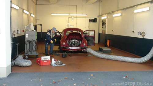

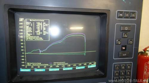

Ich selbst fühle mich am Ziel meines Tunings, wenn dieser Mann zu mir kommt und sich von mir Einstellungen machen lässt. Davon hatte ich niemals geträumt. Auch nicht davon, dass ich mal mit seinem Wagen fahren darf und und dass er auf der Rolle nur mir allein vertraut, dass ich noch ein paar Pferdchen bei ihm heraus hole. Dafür ist er sogar gut 500km gefahren und hat zwei Tage bei mir Camping gemacht und alles bezahlt. ---> Mich auch.
Anbei noch ein Beweis-Foto, dass der Renn-Opa mit mir in DD bei Bosch auf der Rolle war.
Es gibt noch etliche Videos, die ich noch sichten muss und interessantes noch hochladen werde. Die Mess-Reihen, die wir bei Ihm machten bringen mich in meinem Tuning auch weiter. Detaillierte Auswertung werde ich noch vornehmen.
Grüsse.🙂

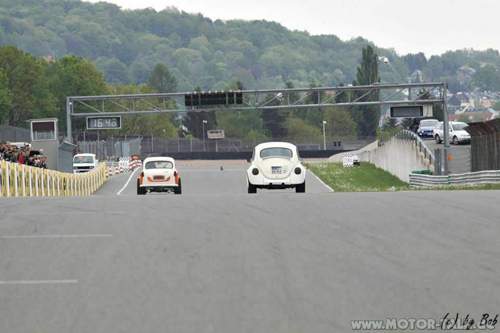

Ich habe gerade mal die Rennzeiten vom Bautzner Käfertreffen gecheckt.
http://www.kaeferdienst.de/meile.htm
Ich muss sagen: Respekt!😛
Die GLEICHMÄSSIGKEITSPRÜFUNG habe ich klar für mich gewonnen.
5 mal gefahren, bei einer Streuung von gerade mal 16 hundertstel Sekunden...
Ich habe mal ein Onboard-Video von Chemnitz 2014 eingestellt.
http://www.dailymotion.com/.../...o-beifahrer-video-chemnitz-2014_auto
Leider nur mäßige Fahrleistungen, obwohl ich seit Bautzen 2013 nichts verändert habe. - Gar nichts!
Jetzt gehe ich an meine Zündungs-Probleme ran, sonst mache ich demnächst nur noch den Vorletzten 🙁
Das Video ist denke ich mal trotzdem gut geworden und ich werde noch weitere solche schönen Videos drehen und einstellen, mit Richtungs-Änderung der SCHWERKRAFT. :-)
