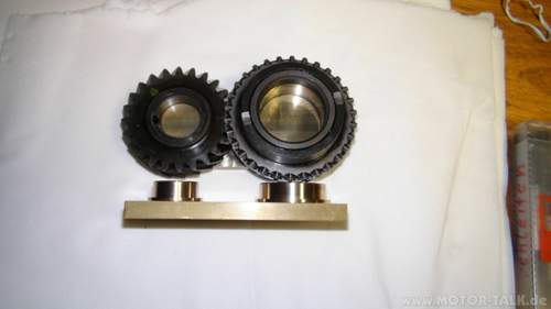

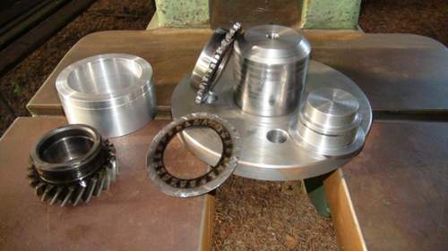

Ich habe mich nun entschieden und baue keinen Mischmasch aus Straßen- und Renngetriebe. Ich habe keine zehntel Sekunde zu verschenken und baue mein neues Dragster-Getriebe entsprechend so optimal wie möglich auf. Das Dragster-Getriebe ist zerlegt und ich bin sehr beeindruckt, vom Zustand der Teile. Neuwertig, oder optimal eingelaufen, als solches würde ich es bezeichnen. Eigentlich zu schade, um es auf dem Drag-Strip zu verheitzen. Ich bin das Getriebe selber mal gefahren und konnte nicht meckern, über Schaltbarkeit, Geräusche u.s.w.. Beste Basis also, um etwas richtiges daraus zu bauen.
Die Übersetzung bleibt, bis auf den 4.Gang gleich. Zwei Verzahnungslehren habe ich gefräst, dabei bei der zweiten das Schleifaufmaß berücksichtigt, damit ich die Räder nach dem Verzahnen im ungehärteten, ungeschliffenen Zustand auf Funktion prüfen kann. Ich ziehe es also durch, den 4.Gang selber zu bauen. Das ganze wird dann in ein Gehäuse mit geführtem Ausrücklager eingebaut und natürlich mit Sperrdiff und CSP-Antriebswellen ausgestattet. Ein Ultra kurzes Getriebe in einem Gehäuse AO, mit geschraubter Eingangs-und Trieblingswelle und der Rest wird entsorgt, also die ehemals lange 3,875 Übersetzung des AO-Getriebes.
Sowas macht nur der Rudi.🙂

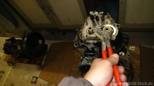

Die Bilder zeigen die Verzahnungslehren und dass es eigentlich ganz easy ist, mit den geschraubten Wellen. Einfach Rückwärtsgang und dritten Gang gleichzeitig einlegen und einen Schwupps mit der Zange und die grossen Muttern sind auf. Auf dem dritten Bild seht Ihr, wie ich einen Spender-Synchronring von einem Standard-Radsatz 3.Gang herunter gepresst habe. Dieser Synchronring ist dann für den neuen Eigenbau-Radsatz für den 4.Gang im Dragster-Getriebe vorgesehen. Bilder folgen dann, wenn dieser Radsatz gebaut, verpresst, erodiert und verstiftet ist.
Verzahnungslehren?? Ich seh nur Messinghülsen.
Was nimmste den für'n Material für die Rädkes?

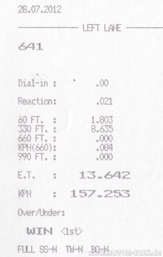

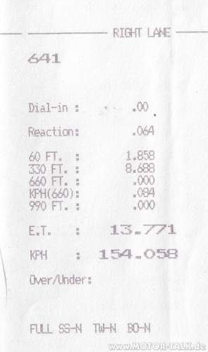

Anbei die Zeitmessungen von den zwei letzten Läufen.
Der allererse Lauf war noch mit 18° vor OT mit übelstem Stottern und einer Zeit von 14,7 oder so.
Dann habe ich wieder auf 12° gestellt, und er lief wie eine Biene.🙂
Die Zeiten ähneln sich sehr stark, mit den letzten Zeiten von Grossenhain. Meine Reaktionszeiten sind scheinbar nun stabil, zwischen 0,02 und 0,06 Sekunden. (in Bautzen hatte ich 0,04 Sekunden)
2, 4, oder 6 Hundertstel Sekunden.!!! 😰😰😰
- maximale Reaktionszeit - 😁😁😁
Kurz vor dem Ziel beim letzten Lauf muss es dann KNACK gemacht haben.😠
Im Video hört man das auch.
Ich lade es so schnell wie möglich hoch.😮
Interessant sind auch die Ziel-Geschwindigkeiten. Da schwanken die Messsysteme auch. +-5km/h geht wohl nix genauer zu kalibieren. Weder Tacho, noch Messanlage. Definitiv zeigte mein Tacho das gleiche im Ziel an, wie in Großenhain. Die Messung diesmal fiel aber 5km/h geringer aus.

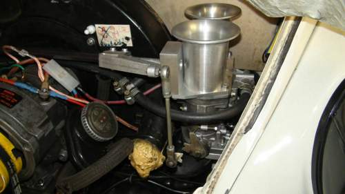

Das gibt's ja nicht... Hebel abgerissen. 😰
Ey, aber für'n 2 Zylinder geht der klasse! 😁
Du fährst aber immer noch diese brandheisse Verkabelung... 😎
