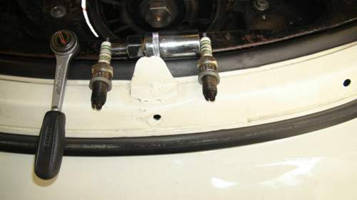

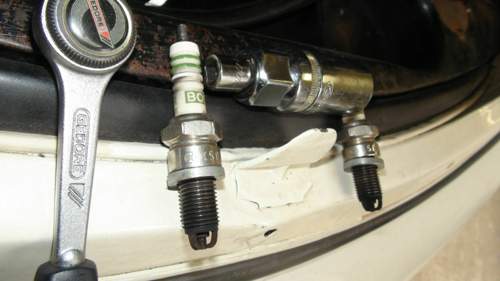

Das sind Zündaussetzer bzw klopfen.
Wenn der Wärmewert nicht stimmt und die Kerze zu heiss wird, zündet sie an der falschen Stelle und auch zu früh. Man kann deutlich hören, dass dein Motor klopft. Nicht auf allen Zylindern, aber ich höre einen davon raus.
Mit Anfetten hast du die Kerzen kurzfristig gekühlt.
- Du hast Frühzündungen.
- möglicherweise in diesem Zustand einen heisseren Zylinderkopf
- wahrscheinlich eine zu heisse Kerze. Nimm eine mit kälteren Wert und kürzerem Elektrodenschaft.
Mehr Leistung über die Zündung zu machen wäre hier sogar kontraproduktiv und würde die Kerze nur noch heisser machen.
An so einem Tag, wo das Problem so deutlich zu hören ist, würde ich einfach mal die Zündung um 2-3 Grad später einstellen, einfach den Zündverteiler mal etwas rechtsrum drehen. Da ändert man nichts am Motor, seiner Temperatur... aber kann sofort den Effekt studieren. Läuft er dann tatsächlich wieder ohne dieses Geräusch, kannst du auf Kopftemperatur oder Kerzen losgehen.

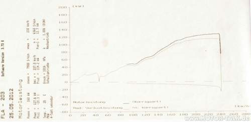

Dem Red meinen Respekt, für die korrekte Ferndiagnose. Es ist tatsächlich so, dass ich mittlerweile die Zündung auf extrem früh stehen habe. Satte 18 Grad vor OT hatte ich auf der Rolle eingestellt und es so gelassen, weil dies ein paar Leistungslöcher ausgebügelt hatte und ich dann mehr oder weniger zufrieden war, mit dem an diesem Tag schwachen Ergebnis. Auf fettere Bedüsung reagierte die Leistungskurve an dem Tag nicht und auf eine Verstellung des ZZP von 12 auf 15 Grad auch nicht. Erst bei 18 Grad, aber auch mit eher geringerem Effekt. Es sollte also kein Problem sein, beim Rennen mal Werte zwischen 5 und 15 Grad auszuprobieren. Das macht mich deswegen nicht zum Gewinner, oder Verlierer. Nach dem Prüfstands-Lauf und dem Rennen in Bautzen, änderte ich nochmal etwas an der Bedüsung und zwar versuchte ich den unteren Bereich etwas magerer zu bekommen und den oberen Bereich nicht noch weiter abzumagern, was mir teilweise gelungen ist, durch andere Mischrohre. Ich bin mal ganz ehrlich, dass mir 0,95er Werte bei 5000U/min auch lieber wären, als 1,05 denn dort scheint der Motor immer zum Einbruch der Leistung zu kommen. Nur kriege ich es eben nicht hin, ohne den Motor in unteren Drehzahlen bei Vollast zu ersäufen. Ich glaube, das Video von der Rolle sagt dazu sein übriges. http://www.dailymotion.com/.../...lauf-vom-25-05-2012-lamda-werte_auto
Im zweiten Video sieht man meinen Motor mit 18 Grad vor OT auf der Rolle laufen.
http://www.dailymotion.com/.../...p_prufstandslauf-vom-25-05-2012_auto
Klingeln/Klopfen??? Also ich höre nichts und den fehlenden Schub, da kann man nur spekulieren, dass der bei etwa 5000U/min mit dem Lamda-Wert in Zusammenhang stehen kann. Ja, nach mehrfachem Betrachten der Lamda-Werte des ersten schlechteren Laufes im Vergleich mit dem besseren und dem mit der Bestzeit 13,5 zeichet sich ab, dass bei mir ein vorgewärmter Motor etwas magerer läuft, als ein heisser Motor. Ein kalter Motor läuft ja auch um einiges magerer, als ein warmer Motor. In diesem Punkt sind wir uns ja einig. Sonst gäbe es ja keine Kaltsart-Funktionen bei den meissten Autos, die das Gemisch bei kaltem Motor zusätzlich anfetten. Ob ein heisser Motor nun einen etwas früheren oder späteren ZZP mag, das erschließt sich mir noch nicht, da der Wagen ja heiss besser läuft als kalt und dies scheinbar im Zusammenhang mit dem Gemisch steht. So sollte ich vieleicht mal eine 'Rennbedüsung' konfigurieren, die speziell zwischen 4000 und 7000 optimal abgestimmt ist, denn viel Gas bei niedrigen Drehzahlen fahre ich ja schließlich beim Drag nicht.🙂
Die jetzige Abstimmung halte ich (abgesehen vom ZZP) für ideal für die Straße. Da war ich sehr zufrieden, mit den letzten Änderungen an der Bedüsung. Es ist perfekt fahrbar, wenn der Motor auf seiner Betriebstemperatur ist. Nach dem Warmlauf hatte ich auf der Straße auch gleichen Effekt, mit dem Stottern, was sich aber nach einigen Kilometern dann legt und sowieso nur bei Vollast und voll ausgedrehtem Motor auftritt. So fährt man ja nicht auf der Straße,... schon gar nicht wenn der Motor noch kalt ist. Die Kerzen sehen völlig normal aus, da kann zumindest ich nichts erkennen, dass dort etwas verbrannt wäre.
Zumindest weiss ich jetzt erst einmal die Stell-Richtung, für die Bedüsung und den ZZP und werde weitere Forschungsarbeit betreiben müssen. Warscheinlich wird es eben eine extra Drag-Bedüsung und vieleicht sogar einen extra Drag ZZP geben müssen. Leistungsmessung auf der Rolle kann ich mir in Zukunft warscheinlich sparen, da der aussagekräftigste Messwert in Zukunft die Rennzeit beim Drag sein wird.🙂

wieviel frühverstellung macht dein verteiler? ich glaube, daß dein zündungsproblem auch die bedüsungsthematik beheben wird. 18° früh😕😕 ist einfach zuviel bei dem verteiler oder hast du die verstellung auf 10° zurückgenommen?
MSD oder Magnaspark Verteiler, MSD Zündkabel und los gehts.
Entweder falsche Kerbe an der Riemenscheibe oder generell der Verteiler. 18 Grad....boa ey... das muss doch auffallen wenn er dabei NICHT klopft. Also bei mehr als 12 Grad läuten bei mir und am Motor die Alarmglocken.
Ist vielleicht nur die falsch gesetzte Kerbe bei dir.
Mangelnde Einlassturbulenz soll es sein wenn Motoren auffällig viel Frühzündung vertragen.
Ich rate dir auch mal zum neuen Verteiler. Heut würde ich mir den 1-2-3 prog. holen. Ich habe ja noch den alten.
MSD, CB oder Pertronix Verteiler mit MSD Zündanlage und MSD Launch-Control sollten für 1/4Meile das Optimum darstellen.

Meine Löcher sind mittlerweile scheinbar zu groß.
Bis zum ersten Prüfstands-Termin vor eineinhalb Jahren bin ich immer 6 Grad vor OT gefahren. Dann dort auf 12 Grad genommen und nun auf 18 Grad. Das sind bei meinem Verteiler satte 40Grad, bei voller Ausregelung ab 3000U/min. Noch weiter auf früh zu stellen, das habe ich mir nicht getraut, zumal ich scheinbar über das Optimum nun auch in Sachen ZZP drüber weg bin. Mal zur Erklärung, für alle, die jetzt den Kopf schütteln: Um das Optimum zu finden, muss man natürlich erst einmal über das Optimum drüber hinweg kommen.🙂
So freue ich mich, dass es gelassen gesehen wird und vor allem, dass der flat wieder dabei ist, bei der Pferdchensuche. Was ich in der Auswertung der Messungen vom ersten Prüfstandslauf leider nicht sehen konnte ist, dass nun doch nicht das Einströmverhalten an den Trichtern die Leistung brachte, sondern der Trichter-Durchmesser selbst, der scheinbar das Gas in Beschleunigung bringt und bei seinem Durchmesser 45 mm auch nicht bremsend wirkt. Man hätte vieleicht doch 40er, 44er und 48er Vergaser auf der Rolle testen sollen.😉
Gleichermaßen stellt sich natürlich die Fage, warum man die Löcher erst größer macht, um dann zu merken, dass die Stömungsgeschwindigkeit auf ein suboptimales Maß abfällt. Einfache Antwort: Ich habe es nicht gewusst und auch jegliche Warnungen diesbezüglich in den Wind geschlagen. (Die Warnungen bezogen sich aber auf die mangelnde Straßentauglichkeit, an der ich nach wie vor nichts zu meckern habe) (Nur bei Leistungsverlust läuten bei mir nun natürlich die Alarmglocken!!!) Trotzdem werde ich deswegen keine kleineren Trichter/Vergaser verwenden. Wenn ich in die Löcher von Leistungsstarken Motoren rein gucke, sehe ich mittleiweile auch nichts anderes, als bei mir. Nur, dass der Motor unter den Löchern etwas größer ist. Das wäre sicherlich eine Lösungsmöglichkeit für mich.😛
Ich möchte mal einen etwas anderen Plan verfolgen und dies auch schon mal angedeutet, bevor ich das zweite Mal auf der Rolle war. Ich werde meine Venturis mal etwas anders drehen, so dass ein längeres Stück verengtes Rohr das Gas besser beschleunigen und verwirbeln kann. Am Venturi handelt es sich dann um Gasgemisch, was vieleicht besser vermischt wird und nicht wie am Trichter um reine Luft, wo es keinen Sinn machen würde, reine Luft zu vermischen/ zu verwirbeln. Das sollen meine nächsten Versuche sein. Wie es dem Motor schmecken wird, das wird sich zeigen.🙂
