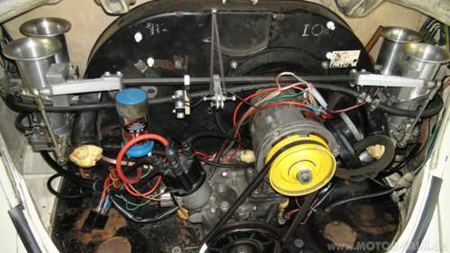

Hallo Red,
In der Praxis habe ich gemerkt, dass man den Installations-Aufwand an so einem Tag reduzieren muss. Sonst wird man nicht fertig, mit den ganzen Checks. Wenn man mal Zeit hat, dann kann man ja auch selber mal auf die Lamda-Anzeige gucken. Ich hatte zwei Wochen vorher noch mal ein paar Messfahrten auf der Straße durchgeführt und gemerkt, dass der Motor bei Lamda 1,3 sogar noch läuft. Ohne merkliche Leistungsverluste, mal abgesehen vom leichten Stottern, das aber selbst bei Lamda 0,9 nicht vollständig weg ist. Was ich sagen will: zwischen 0,9 und 1,1 kann ich zumindest keine Leistungsunterschiede feststellen. Auch nicht auf der Rolle, auf der ich übrigens einen Tag vor dem Treffen in Bautzen war und der Motor dort 10PS weniger heraus gedrückt hatte. Dazu aber mal später mehr. Insgesamt bin ich der Meinung, dass der Motor eigentlich optimal abgestimmt ist und dieser nicht Wetterabhängig ständig umbedüst werden muss. Daher muss man die Lamda-Anzeige beim Rennen auch nicht sooo sehr beachten. Es sei denn es stockert. Nur dann kriegt man das mit fetterer Bedüsung auch nicht weg. Zusatztank und 8er Leitung sind ja nun auch drin und zumindest dort keine offenen Fragen mehr. Ich tippe mehr auf Zündung. Dank Relais im Motorraum auf der Klemme 15 kriegt nun meine Zündspule 1Volt mehr, weil der Strom nicht mehr durch den ganzen Wagen durch einen dünnen Draht muss, sondern nun direkt, mit fettem Kabel von der Batterie. Dank 'Vollgas-Kontakt' bin ich nun am Überlegen, die Rote Zündspule zu verwenden und bei Vollgas den Vorwiderstand zu überbrücken, per Relais natürlich.
Wie gesagt, es reicht nicht, den Motor warm laufen zu lassen. Ich muss ein Rennen gefahren sein, damit er nicht mehr stockert. Trotz aller Maßnahmen an Zündung und Spritversorung. Ich glaube, auf der Cam habe ich da sogar noch ein Video, vom ersten Lauf. Da war ich schon ganz am Verzweifeln, dass der wieder mal nicht ging und ich nicht wusste, warum. Ich lade das die Tage mal hoch. Der oben genannte Drag-Käfer fuhr seine Rennen übrigens völlig KALT!😰
P.s.: Langsam wird es etwas unübersichtlicher, in meinem Motorraum.😮
