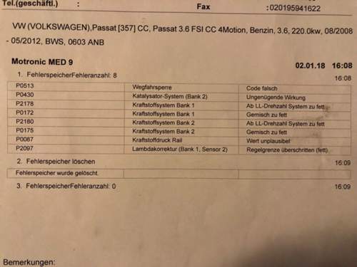

Nachdem die Steuerkette neu gemacht wurde lief der Wagen wirklich extrem ruhig... aber dann beim schnell durchbeschleunigen ist der Fehler wieder aufgetreten... Fehlerspeicher: Zündaussetzer auf Zylinder 5+6

War jetzt bei Bosch. Die sind der Meinung, dass entweder die beiden Lamdasonden vorne defekt sind oder es einen Defekt im Motorsteuergerät vorliegt. Die haben alle Zündkerzen rausgenommen und die waren alle schwarz. Das Kraftstoff-Luft Gemisch soll wohl nicht stimmen. Habe mich nun mit Thomas in Verbindung gesetzt. Ist wohl meine letzte Hoffnung...
Anbei der Fehlerbericht

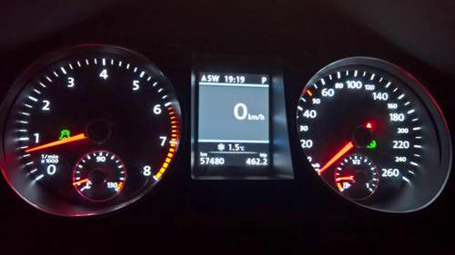

So.... Kat ist getauscht geworden, ruckelte danach laut dem Serviceberater weiterhin. Jetzt haben die einen defekten Leitungsstrang zum Kraftstoffdruckgeber festgestellt und instand gesetzt. Habe ihn heute abgeholt und bis jetzt läuft er gut auch unter Volllast. Eine Sache ist mir noch aufgefallen. Also im Leeerlauf im Standgas schwankt der Drehzahlmesser kein bisschen. Aber wenn ich im Leerlauf das Pedal druchtrete geht der ja bis 4000. Und da schwankt er leicht. Auch der Geschwindigkeitszeiger schwankt ein bisschen.... Kennt das jemand?

ich werde mal schauen, was mir mein Drehzahlmesser im Leerlauf anzeigt, waren immer so um die 800 bis 900 Umdrehungen, ob kalt oder warm 🙂
=====================EDIT=====================
so, war jetzt eine rauchen in der Garage und habe den Motor gestartet, er hatte noch 'restwärme' und da steht der Drehzahlmesser wie 'angenagelt' auf wohl 850 Umdrehungen, aber konstant!
also schwangt bei mit nix und so kenne ich auch die Anzeige, gut ist bei geschossener Garage, das der VR6 wunderschön im Leerlauf 'wummert' 😁
ich hatte mehrere Bilder gemacht und das beste ausgesucht, so kann ich aber nicht wirklich helfen, es scheint doch noch nicht bei Dir zu stimmen
Wp-20180119-19-19-51-pro
Danke für deine schnelle Rückmeldung 🙂 So sieht das bei mir auch aus, mit angeschlossenem wannabe OBD Tester(20€)zeigt er mir minimale Schwankungen an. Wenn ich den Tempomat aktiviere z.B. bei 140, dann schwankt der Geschwindigkeitszeiger ein bisschen. Aber manchmal wie bei z.B. bei 90 kmh gar nicht. Bin jetzt 100 km gefahren und der Wagen zieht richtig gut durch. Keine Mucken bis jetzt. Ich hab zwar immer noch Angst... weil ich den Wagen bestimmt 15 mal aus anderen Werkstätten abgeholt habe.... da muss man das Vertrauen erst mal wieder aufbauen 🙂 Ich vermute jetzt einfach mal, das es ein Wackelkontakt war...? Der Leitungsstrang führt wohl in einen Stecker..(?) und dort war er nicht mehr richtig fest, vielleicht hatte vorher, als die Fehler sporadisch alle 50-500 km aufgetreten sind, einen Wackelkontakt 🙂 also ich hoffe es zumindest...

Also dein Bild sagt aber 650 1/min und nicht 850 1/min.
Und katalysatoren Können auch zu einem Klumpen schmielzen. Dann klappert auch nix.
Thorsten
ja, sehe ich jetzt auch 🙂
im Kopf hatte ich bei meinen Vierzylinder 2.0l so um die 800 - 900 1/min, wenn die Anzeige so stimmt sind es dann wirklich nur 650 1/min
ja ich habe auch nur 650 1/min
