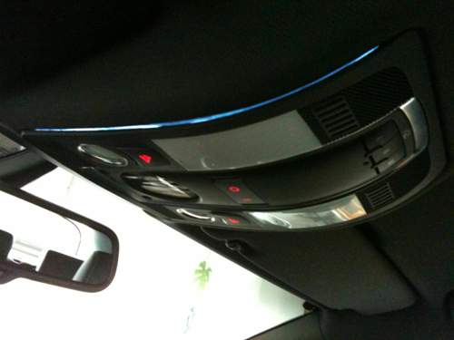

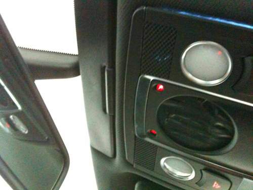

so hier mal in schwarz in einem a3 mit bearbeitetem vorderteil.
einziges manko, habe aus versehen die mittelblende mit schiebedachregleröffnung bestellt, anstatt nur mit homelink öffnung.

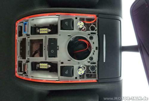

@dve, hast du fotos wie bei dir der lichtschlauch verlegt ist und was du an der deckenleuchte alles abgeschliffen hast, irgendwie kommt der bei mir bei der leuchte nicht gut zur geldung 8hab aber auch den 2,2er verwendet da ich es dezenter haben wollte, aber das ist zu dezent, vorallem in der rundung.
hast du an der schwarzen blende auch was bearbeitet? und habt ihr dieses flakern wärend des motorlaufs in griff bekommen?
Img-0129
Img-0130
So hab ich ihn bei mir verlegt. An der Blende habe ich nur ein paar Stege entfernt, sonst eigentlich nichts weiter.

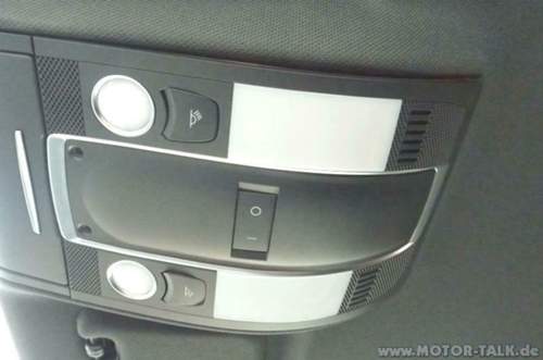

Fehlt bei Dir noch das Teil fürs Schiebedach oder warum hast Du nicht die Blende ohne Schiebedach genommen?
Gruß DVE
Ohne-blende
Mit-blende

so hab ich ihn auch verlegt, nur halt eben den 2,2er und nicht den 3,2er, da mir eure bilder (deines und das von 3,2digikompressor) zu intensiv waren, aber bei mir ist die ausleuchtung wirklich schwach, obwohl ich ihn gleich wie du verklebt habe.
hast du dieses fiepen des inverters weg bekommen?

ich hab die falsche blende bestellt, hab mich im etka verschaut, bräuchte eine mit homelink ohne schiebedachregler, bestellt habe ich mit homelink und schiebedachöffnung. naja momentan habe ich die öffnung provisorisch mit isolierband zugeklebt, ich will ja nicht mit einem loch durch die gegend fahren😁, bis ich zeit hab eine neue zu bestellen

hast du dieses fiepen des inverters weg bekommen? An der schwarzen blende hast du die kante innen nicht abgeschliffen oder?
Ganz weg ist das fiepen nicht, aber reduziert. Wenn man den Inverter zwischen Daumen und Zeigefinger drückt, nimmt das fiepen deutlich ab. Habe ihn straff mit Klebeband gewickelt und noch Luftfolie drumgepackt.

Im wesentlichen habe ich die Stege an den Ecken entfernt. Die Blende sitzt mit Lichtschlauch nicht ganz so straff wie ohne, aber so what.

Danke, das sieht ja wirklich verdammt edel aus. Zum Glück gab es Urlaubsgeld......
V2 ^^
