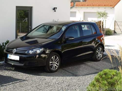

diese Spuren finden sich immer öfter an Neuwägen, da die Händler die Aufbereitung der Neufahrzeuge vor Abgabe an den Kunden "aufbereiten" lassen. In der Regel macht das aber eine dafür unausgebildete Fachkraft, mit den falschen Mitteln. Die Aussage, dass Deep Black Perleffekt nicht ohne diese Spuren zu polieren ist ist schlichtweg totaler Unsinn. Ich selbst beitreibe hobbymäßig die Aufbereitung von Privatfahrzeugen oder Fahrzeugen aus dem Bekanntenkreis und hatte diesen Sommer einen Golf VI in Deep Black Perleffekt. Das Ergebnis war absolut makellos, erfordert aber auch einiges an KnowHow und Zeit. Ein paar Bilder dazu finden sich im Anhang.
also die Orangenhaut um den Golfschriftzug herum ist nicht ganz so schön, aber ansonsten ist er Dir gut gelungen.. Versiegelt, oder gewachst?
Die Orangehaut lässt sich leider nicht wegpolieren bzw. man müsste vorher komplett nasschleifen und wäre dann doch etwas zu heavy. 😉 Die Orangenhaut ist leider "Stand der Technik". Wurde versiegelt, mit 3 Schichten Zaino Z-2, da es ein Laternenparker ist.
mfg
wie jetzt laternenparker, stehe irgendwie auf der leitung?
Ich habe mich beim abgebildeten Golf VI für eine Versiegelung anstatt Wachs entschieden, weil diese unter Witterungseinflüssen länger hält, und da der Golf nicht in der Garage steht (also Laternenparker ist) braucht der Lack Schutz der lange anhält.

@regenlager: Klasse Arbeit! Perfektes Ergebnis.
Respekt ... der Wagen sieht 1A aus.
Wurde der Wagen "nur" gewaschen und versiegelt oder hast Du vor der Versiegelung noch sanft poliert?

Die Prozedur so ein Ergebnis zu erreichen ist sehr umfangreich, fordert etwas Erfahrung und ist sehr zeitaufwändig.
Der Wagen wurde zuerst gewaschen, anschließend geknetet, um den Lack porentief von Schmutz zu befreien. Dann wurde er mit einer Poliermaschine (kein Produkt aus dem Baumarkt oder Lidl Prospekt) in 4 Stufen (grob->mittel->fein->versiegeln) poliert, unter Anwendung verschiedener Polierpadgrößen und -härten sowie unterschiedlicher Drehzahl. Man kan gerade als Anfänger sehr viel falsch machen, gerade mit einer Rotationspoliermaschine, der Lack darf auf keinen Fall zu warm werden, dies ist vor allem auf Kunststoffteilen wie den Schürzen problematischer. Zeitaufwand beträgt zwischen 10-15Std für das gesamte Fahrzeug. Von Hand braucht man garnicht erst anzufangen, Kratzer kann man damit nicht in einem vertretbaren Zeit/Nutzen Aufwand auspolieren. Die meisten haben nur diesen Eindruck, da diese Polituren meist Füllpolituren auf Silikonbasis sind, die die Kratzer für eine kurze Dauer auffüllen.
Ein Problem der Aufbereiterbranche ist, dass sich prinzipiell jeder so nennen darf, es ist kein Ausbildungberuf. Daher gibt es einige solche Kandidaten, die von diesem Handwerk wenig verstehen, oder sich auch aus Profitgründen nicht die Zeit dafür nehmen, sauber und präzise zu arbeiten, Zeit ist eben Geld.

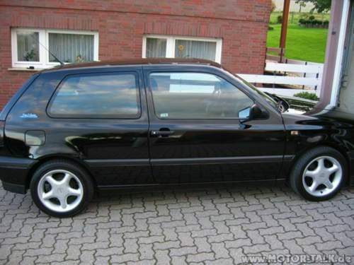

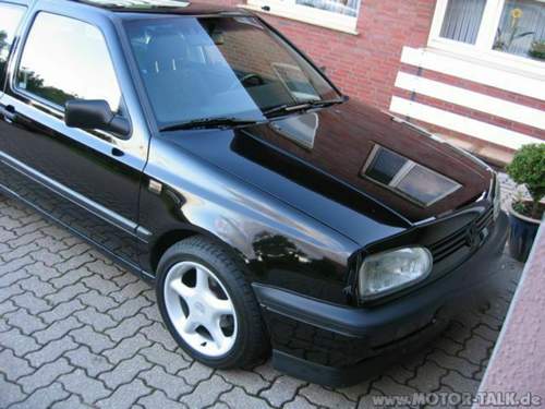

Auch ich beschäftige mich in meiner Freizeit sehr viel mit KFZ Pflege (allerdings nur für mich) u. so kann auch ein alter Golf 3 in uniblack mit Originallack nach 15 Jahren aussehen (leider musste er in die Presse)
Img-2751
Img-2764
