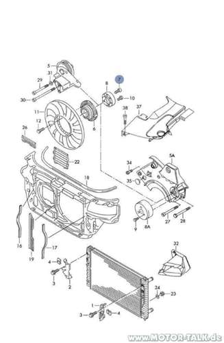

Ist der Austausch diese Lüfters schwer oder sollte man das einen Fachmann machen lassen? Es ist der Große direkt hinter der Stoßstange oder? Ist das auch normal, dass der direkt nach dem Start angeht? Sollte der nicht erst angehen, wenn er gebraucht wird?

Und Deine Vermutung ist korrekt, der Visko-Lüfter ist das große Lüfterrad hinter dem vorderen Stoßfänger.
Bei unserem A4 1.8 läuft er direkt nach dem Anlassen des Motors mit, deshalb vermute ich, das das bei Deinem A4 1.8T auch so sein sollte.

Hier hab dir mal eben ein Bild dazu besorgt !
MfG Andy
Luefter
