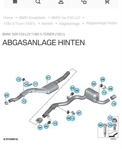

Hallo zusammen
Bei meinem 118d lci hab ich ein rasselndes Geräusch wenn er im Stand läuft bei leichtem Gasgeben verschwindet es , hatte den wagen heute auf der Bühne wenn ich das Auspuff irgendwo etwas festhalte , nach oben oder unten drücke ist das Geräusch nicht mehr zu hören, am flexrohr liegt es definitiv nicht, ist dieser Fehler bekannt ?
Hallo , Ich würde trotzdem auf Flexrohr tippen , kontrollieren auch mal alle Aufhängungen und Schellen der Auspuffs. Ich hatte mit dem Flexrohr auch schon Probleme, Ich habe ein Video nen link dazu,schicke Ich dir morgen wenn Ich das noch finde,ne ist schon heute. Flexrohr wurde damals von Bmw auf Garantie noch gewechselt. Es gibt zwei verschiedene Sorten. Foto kommt auch später .....
Grüße Torsten
Das hört sich extrem nach Flexrohr an, gleiche Symptome wie bei meinem und da ist das Flexrohr (noch) defekt.
Warum bist du denn so sicher, dass es das nicht ist?
Mein Flexrohr ist oben im Eck gerissen. Das sieht man nur mit Spiegel oder Foto. Von unten sieht es nämlich gut aus.
Guten morgen gibt ein neues Update das auto habe ich gestern beim Kollegen in der Werkstatt gelassen , er hat mich vorhin angerufen das er nochmal heute geschaut und gesehen hat dass das Gummi direk nach dem Flexrohr an neben der Getriebe innen gerissen ist

Aber ein kaputtes Getriebelager hat nichts mit deinem Geräusch zu tun.
Du schreibst ja wenn du gegen den Auspuff "drückst" ist das Geräusch weg.
Also schließt es sich ja gegenseitig aus.
Gummihalterungen hat der Auspuff nur hinten am Endtopf.
Und genau deswegen geht immer das Flexrohr kaputt. Weil die komplette Belastung auf diesem liegt.
Nein gummilager vom Auspuff was direkt nach dem flexrohr kommt
Wenn ich ihn richtig verstanden habe die Nr.12
