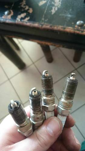

Ich habe haute mal die Zündkerzen gewechselt, hat sich gelohnt.
Das Gewinde der Zündkerzen war ÖL Verschmiert und der Zündkopf war total Dreckig und weiß Verbrannt.
Ich habe neue NGK Kerzen eingebaut.
Der Wage springt jetzt wieder besser an, und das Rasseln ist etwas leiser geworden.

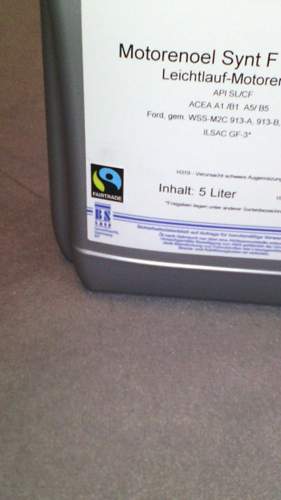

Ich benutze immer 5W30 Öl ,immer gleiches Produkt von
vom Lokalen Hersteller hier aus Schleswig-Holstein,von
BS-Gmbh aus Geesthacht, das ist Fairtrade Öl allerbester Güte.
Regelmässig alle 20tkm Ölwechsel mit Filter,mit dem größeren Ölfilter(Ford EFL600,oder gleichwertiger Mann-Filter) so hat dieser Motor ein höhere Ölfüllmenge, 4.1- 4.25 l,besser für Ölqualität.

Du schreibst das Gewinde war ölig. Das sprich nicht für Öl im Brennraum, denn dann wäre Elektrone ölig und nicht das Gewinde. Es soll Leute geben, die das Gewinde vorher mit Öl einschmieren bevor sie die Zündkerzen einschrauben.
Das weiße Kerzenbild ist ja in Ordnung.

Hier kannst du nachlesen was die Ablagerungen an der Zündkerze bedeuten. Ich hatte auch schon mal weiße Zündkerzen gehabt. Der Grund dafür war die kaputte ZKD. Das der Motor mit neuen Zündkerzen besser läuft ist klar, die frage ist. Wie lange wird es wohl dauern bis die Zündkerzen wieder verölt und weiß sind?

Die Zündkerzen sehen so aus.
Eigentlich doch ganz normal oder?
Ja. Dann wird nur nach ford Angabe gearbeitet und das Gewinde gefettet. Trotzdem hast du ein leck wenn du kühlwasser verlierst. Auch wenn es nur minimal ist.

Die Zündkerzen sehen top aus. Keine Probleme mit Ölverbrauch.
Der Kühlwasserverlust, auch wenn nur minimal kann von einer leicht undichten WaPu kommen - dafür sind die Fiestas bekannt, hatte mein Mk6 auch nach 35.000 Km und nur 1,5 Jahren.
