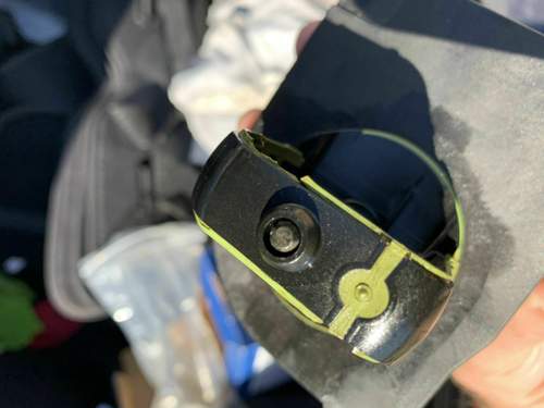

Ich habe ein Rasseln direkt an die Ansaugbrücke es kommt direkt von dort wo die DISA sowie auch der Drosselklappenstutzen und das AGR - Ventiel sitzt Der 523i E60 LCI Facelift Bj 06.2007 (N53) Motor hat nur eine DISA und diese sitzt über den Drosselklappenstutzen.
Was kann das sei?

Es hört sich so an als wäre etwas in die Ansaugbrücke fliegen...wie gesagt die disas sind intakt
Das Problem hatte ich auch damals . Ich hatte den Verdacht dass ein Teil der Disa in die ansaugbrücke geflogen ist .
Hatte Kein Bock das auszubauen , aber das passiert wohl öfter . War die kleine Disa komplett oder fehlten da kleine Plastik Teilchen ? Bei mir fehlte ein nippel der war wohl in der ansaugt Brücke
Ich musste nochmal nachschauen ich habe die ausgebaute kleine Disa in Kofferraum...
Ich stelle gleich ein Foto rein
Disa klein
Woher weißt du so genau das die andere Disa (wenn 2 je nach Motor) noch ok ist??
Ich habe die ausgebaut und die sieht in Ordnung aus also da wackelt nix und die Klappe ist auch vollständig also nix abgebrochen

Ich hatte meine DISA neu gekauft und die Drosselklappe neu gekauft.
Da war es dann weg was es jetzt genau war weiß ich auch nicht, ich würde an deiner Stelle die DISA genau anschauen und im ausgebautem Zustand über Laptop ansteuern wenn du das kannst und dir die DISA dann bei öffnen und schießen anschaust.
Das geräusch kann auch von die Drosselklappe kommen wenn die KGE Membran undicht ist und auf Ruck Luft ziht dann klackert die Drosselklappe auch so warum das so ist weiss ich nicht.

Dann wie gesagt die DISA überprüfen und gucken ob da alles richtig fest sitz und nichts Lose ist denn die Klappe von die DISA ist so gut wie nicht von Hand bewegbar.
Und wenn. Man die DISA ausbaut ist diese immer aber immer im geschlossenen Zustand wenn die diese beim Ausbau nicht geschlossen ist dann ist die eh kaputt.

Die habe ich letze Woche ausgebaut und geprüft die wahr geschlossen und optisch in Ordnung also nix abgebrochen...die werde ich die Tage mit impa prüfen ob die richtig funktioniert...
Was hat die Drosselklappe gekostet?
Wahr bei dir auch so ein Geräusch beim Gas geben?(also wie bei mir im Video?)
DISA vom Zubehör dann kostet diese nicht viel. Einfach mit den Original Teil bei Leebmann24.de vergleichen da hast du auch dann die Teilenummer.
Ja ich hatte es auch immer wenn ich gass stoß gegeben habe dieses Rasseln.
