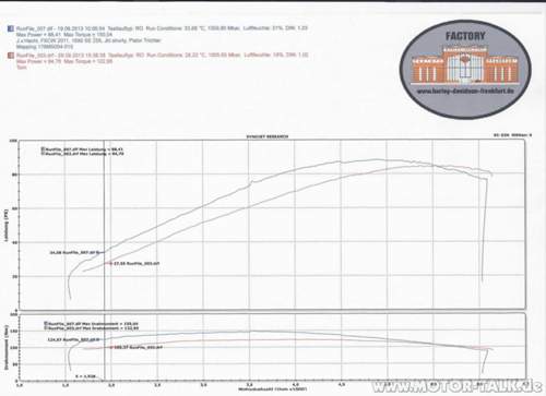

die Reaper 574 haben einen größeren Lift sowie andere Öffnungszeiten. Nach Aussage eines Bekannten, der sie in einer Street Bob hatte, liegt die volle Leistung bereits bei knapp über 2000 U/min an und bleibt über das ganze Drehzahlband erhalten, die SE 255 beißen etwas später und lassen bei höheren Drehzahlen (die ich nicht fahre) wieder nach.
Gruß Thomas
Bullshit.... vergiss die Reaper (rotes Diagramm) wenn du kein Reiskocherfeeling haben möchtest, nimm die SE 255.
Rocker-pruefstandsdiagramm-09-13-3
Na, da bin ich ja froh, daß ich die SE 255 habe. 😁
Wenigstens scheint zu stimmen, daß sie hintenraus abkackt, wenn auch auf beachtlichem Niveau.
Gruß Thomas
Na, abkacken würde ich das nicht nennen. Zudem passiert das bei Drehzahlen, die mein Motor vermutlich nie sehen wird.
Ach menno, so'n bißchen Zustimmung täte mir auch ganz gut.
War wohl ein Beispiel für den Unterschied zwischen "gut" und "gut gemeint" ...
