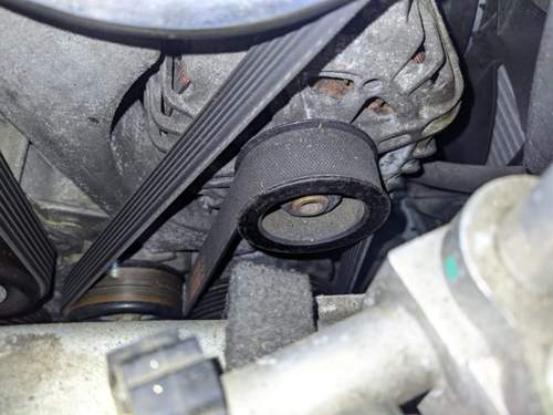

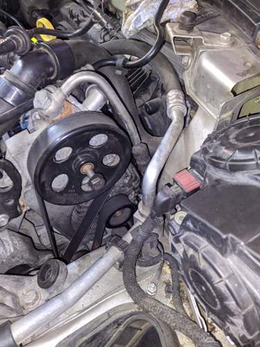

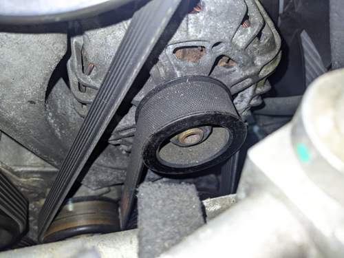

Nein, haben sie nicht. Hier Bilder von meinem 2.0T in Verbindung mit AF40 Automatikgetriebe. Normale Riemenscheibe, ohne Freilauf.
Es kann sein, dass die LiMa für die Kombinationen mit Schaltgetriebe zur besseren Entkoppelung einen Freilauf haben. Es gibt hier nach EPC viele Möglichkeiten.
@Finder11
Ein schnarrendes/klapperndes Geräusch hat sich am Riementrieb in der Kombination (2.0T + AF40) dadurch feststellen lassen, dass der Riemenspanner richtig vibriert hatte im Leerlauf und beim Anfahren (oder lässt sich auch reproduzieren, wenn man bei getretener Bremse in Fahrstufe D etwas Gas gibt).
