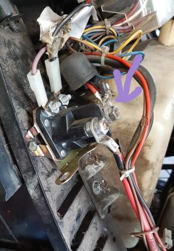

Am Magnetschalter kommt Spannung auf einem Pol immer an, auch wenn der Schlüssel nicht drin steckt! Siehe Bild, der Pol mit dem Pfeil ist wo die Spannung immer ankommt auch ohne Schlüssel drin. Alle Sicherheitsschalter sind soweit in Ordnung. An allen anderen Polen kommt keine Spannung an mit order ohne Zündschlüssel auf Start gedreht.

Zu den Anschlüssen am Magnetschalter,rechts unten ist immer Spannung,unten li nur wenn der Magnetschalter anzieht.
Hier deute viel auf eine entladene oder defekte Batterie hin.Wie hoch ist den die Batteriespannug,bitte mit einer Stelle nach dem Komma.
Die nicht geladene Batterie könnte auch von dem angeschmorten roten Kabel welches an dem rechten dicken Anschluss
befestigt ist liegen (Ladekabel.
Lade erstmal die Batterie auf und teste ob sich dann der Starter dreht wenn du die beiden unteren dicken Kontakte
brückst,dann sehen wir weiter.

An einem der kleinen Pins muss bei Start ein Signal von Zündschloss kommen, sonst ist da was nicht OK - da hilft nur messen. Wenn der Motor einmal mit Starthilfe läuft, würde er auch ohne Batterie weiterlaufen ...
Danke, die Batterei hat 8,9V. Die Batterei werde ich zum Laden und Prüfen nehmen. Aus diesem Grund habe ich mit dem Auto den Rasenmäher überbrückt.
Auch wenn ich mit dem Auto überbrücke dreht der Starter nicht da keine Spannung am Anlasser ankommt. Ich habe heute auch die kleinen Pins am Magnetscalter gemessen und es kommt keine Spannung an egal in welche Position ich den Schlüssel drehe (auch nicht mit den Überbrückungskabel).
Wie gesagt, wenn ich mit Überbrückungskabel am Mäher habe und dann den Magnetschalter kurzschließe, dann springt der an. Ich habe die Überbrückungskabel bei laufenden Motor (Mäher und Auto) 20 Minunten dran gelassen und trotzdem nach dem Abklemmen der Überbrückungskabel geht der Mäher aus.

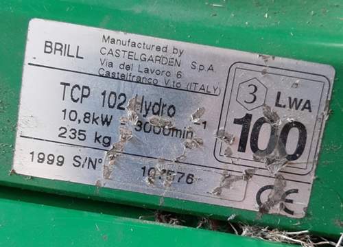

Einen Schaltplan für unseren Mäher haber ich bis jetzt nicht finden können. Den Spannungsregler habe ich letzte Woch ausgetauscht hat aber auch nichts gebracht.
Typenschilf-brill-maeher
