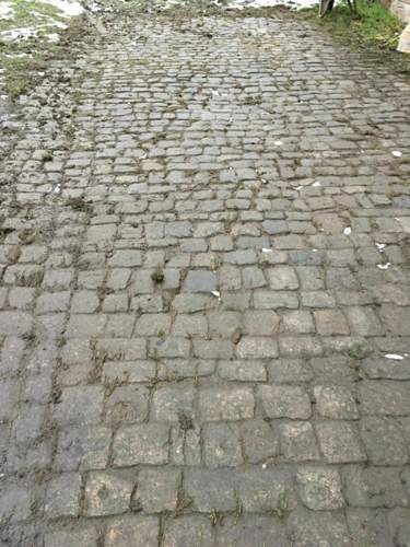

das hört sich ja klasse an. hast du Fotos von dem Pflaster? Vielleicht vorher nachher? Und von dem Besen natürlich auch. Danke schon mal vorab.

Ich habe leider zu spät an Fotos gedacht. An dem Tag war es ziemlich ungemütlich und wurde früh dunkel. Ich habe nach der Montage des Besens einfach mal angefangen, weil ich sehen wollte, wie der Besen arbeitet, unterbrochen von ein paar heftigen Schneeschauern.
So wie auf dem teils verschneiten Rand rechts auf dem 1. Bild sah die gesamte gepflasterte Fläche vorher aus. Den Eindruck hinterher sieht man auf dem 2. Bild. Nach den Fotos habe ich das Auto weggestellt und bin ich noch mal mal drüber gefahren, dann war es noch ein Stück sauberer. Perfekt ist es noch nicht, da sind noch besonders hartnäckige Büschel zwischen den Steinen, aber mit ein paar weiteren Kehrvorgängen werden die auch wegfliegen, ganz ohne Chemiekeule.
Der Dreck fliegt vor allem nach vorne, aber meine Jeans war hinterher trotzdem reif für die Waschmaschine und den Stiga habe ich auch noch mal mit Wasser abgespritzt, denn einiger Dreck wurde von der Bürste auch nach hinten geschleudert.
Beim Schneeräumen am Tag darauf habe ich das Gas zurückgenommen und blieb leidlich trocken auf Miene Sitz. Der Besen hat dabei den Vorteil, dass anders als beim Schneepflug der Untergrund frei gefegt wird. Wenn der Untergrund trocken und gefroren ist und kein Schmelzwasser darauf eine Eisschicht bildet, besteht auch keine Rutschgefahr mehr. Beim Schneeflug bleibt immer eine dünne Schneeschicht auf dem Boden und daher streuen die dann auch am Heck meist Splitt, Sand, Salz oder eine Mischung.
