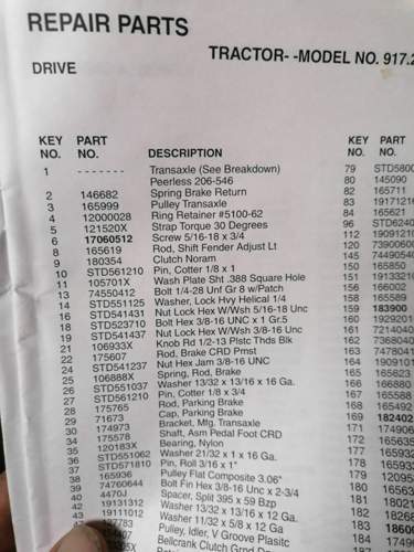

Nee leider nicht, selbst in der Explosionszeichnung der Betriebsanleitung ist keine Nummer zu finden.
Themenstarteram 6. August 2021 um 18:28
Oder is das die 206546?

Nachtrag: die Frage nach der Nummer übersehen.
Ja 206 ist das Getriebe. Simples Handschaltgetriebe, Späne sind da so gut wie immer drinnen. Ist aber nicht unbedingt ein Grund zur Sorge.

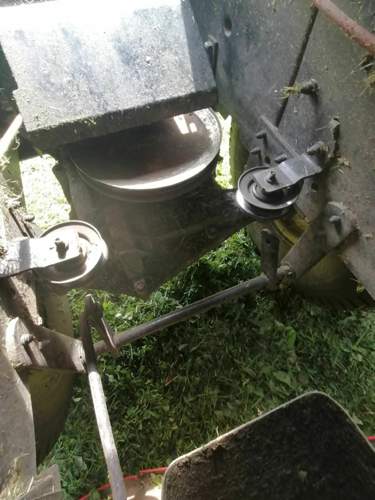

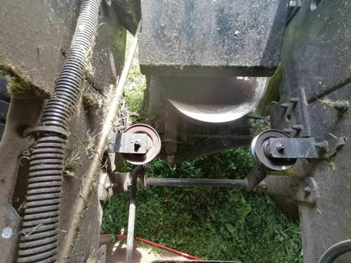

Fertig, habe den test wie beschrieben durchgeführt. Nach kurzer Betriebsdauer wollte der Motor wieder aus gehen. Also Keilriemen vom antrieb runter und nochmal das Mähwerk zugeschaltet. Motor lief durch hatte aber in dem Moment auch nix zum mähen. Habe dann die Riemenscheibe auf dem antrieb mit Hand gedreht. Einige Umdrehungen lassen sich mit mäßigen Wiederstand drehen ein paar weiter drauf mit geringerem. Habe mir dann erlaubt, obwohl ich nicht weiß ob das richtig oder sinnvoll ist, den Traktor im 1 vorwärtsgang und im Rückwärtsgang ohne riemen zu schieben. Hoffe das dadurch kein unützer Schaden entstanden ist. Habe dazu Videos hochgeladen. Hatte eigentlich gedacht er müsse in entgegengesetzte Richtung zum jeweiligen Gang blockieren, aber vlt ist dazu auch der riemen erforderlich. Hier noch Bilder vom getriebe aus schlechten Perspektiven. Für bessere werde ich ihn wohl nochmal hochnehmen müssen.
Img-20210807
Img-20210807
Img-20210807
Ich würde aus dem Bauch heraus behaupten das mit dem Getriebe alles ok ist. Die Bremse macht gerne Ärger, ist aber ausgeschlossen. Der unterschiedliche Widerstand ist auch nicht ungewöhnlich, diese Getriebe aber etwas Spiel im Kraftschluss.
Was du noch machen kannst, ist die Spann- und Umlenkrollen prüfen.
Ansonsten würde ich das Augenmerk auf die weiter oben angesprochene Kraftstoffversorgung legen.

Die Umlenkrollen lassen sich meines Erachtens leichtgängig bewegen. Riemen selbst is ordentlich gespannt. Ist zwar nicht mehr der neueste und weißt einige vereschleißerscheinung auf, aber denke das dies nicht der Grund sein kann das der Motor so runtergedrosselt wird das er sogar ganz ausgeht.
Der Riemen reißt oder rutscht durch, wenn er im Sterben liegt. Dürfte tatsächlich nicht die Ursache sein. Rutschen verschleißt allerdings die Riemenscheiben, das aber nur am Rande.
