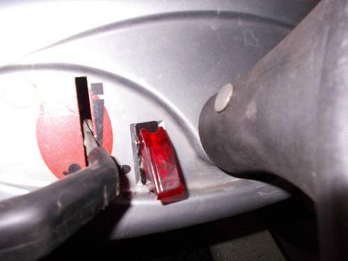

leider mußte ich feststellen, daß ich nicht ausreichend Material (Gewindestangen) hatte, um das Stützrad montieren zu können.
Den Pflug habe ich so positioniert, daß ich neben der Furche fahre.
Da ich einen Hebemechanismus gebaut habe ohne einen in der Länge einstellbaren Oberlenker, habe ich für den Pflug eine Einstellmöglichkeit bezüglich des Neigungswinkels geschaffen.
Was mir "Kopfzerbrechen" machte, war die Leistungsaufnahme des Luftpressers: ca. 20 A.
Plan war zu testen, ob bei Einschalten des Luftpressers der Motor überhaupt noch weiter läuft - lief weiter!
Simulieren wollte ich dann den Einsatz des Pflugs (Heben und Senken) bei Motorlauf auf maximaler Drehzahl des Motors. Dieses habe ich nach paar Minuten abgebrochen und den Test ohne laufenden Motor für eine Stunde weiter geführt. Danach sprang der Motor an wie gewohnt.
Anscheinend waren meine "Kopfzerbrechen" sinnfrei.
Gruss.

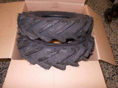

Also nehme ich Abstand des "Pflügens mit dem Hinterrad neben der Furche" und werde umbauen für "Hinterrad in der Furche".
Bestimmt können Schneeketten das Traktionsproblem beseitigen, aber mit einer Reifenbreite, die breiter ist als was der Pflug machen kann+, bleibt sowas sinnfrei.
Bestellt und bezahlt habe ich eine Bereifung in 4.00 - 8 mit AS-Profil.
Gruss.

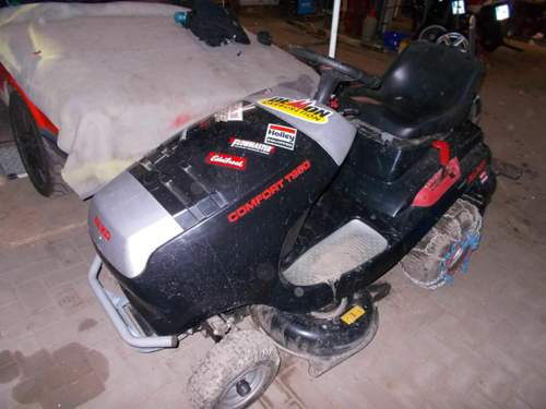

ich habe jetzt das Pflugschar so versetzt, daß es eine gute Grundeinstellung für das Pflügen "in der Furche" sein sollte. Der Höhenanschlag des Rades ist bei ca. 11cm eingestellt. Das wird aber mit der möglichen Tiefe des Pflügens das Maximum sein werden, da das Mähwerk im vorderen Bereich nur 9cm zum Boden hat und ich hoffe, daß "die paar Krümmel mehr Erde" keine Probleme bereiten.
Zur Traktion: Es warten Felgen auf "die Besohlung" mit bestellter AS-Bereifung. Auch wurden mal von mir verschenkte Schneeketten mir wieder zurück geschenkt.
Gruss.

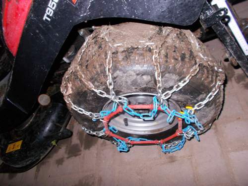

leider waren die Reifen eine "Nullnummer", da sie vom Durchmesser zu klein sind.
Ich habe mich dann dazu entschlossen die weiteren "Plügversuche in der Furche" mit Schneeketten durchzuführen.
Bezüglich der Traktion war es keine "Nullnummer"!
Nach defizierler Einstellung der Neigung des Pflugschars ließen sich auch halbwegs akzeptable Pflügergebnisse erzielen.
https://youtu.be/p44sVuo0PhA
Aber warum war es einfacher gute Pflügergebisse zu erzielen beim "Pflügen neben der Furche"?! Eigentlich ganz einfach: Beim "Pflügen neben der Furche" mußte der Hebemechanismus tiefer abgesenkt werden müssen, wodurch dann aber auch die Unterlenker tiefer abgesenkt wurden und nach hinten abfallend sind.
Beim "Pflügen in der Furche" werden die Unterlenker - von der Neigung her - weiter nach oben stehen, was doof ist.
Die Unterlenker sind weiter nach oben anzubringen, damit sich der Pflug in der Tiefe selber besser regulieren kann
Gruss.

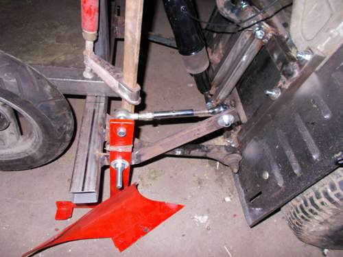

Themenstarteram 13. Oktober 2021 um 22:48
ich habe jetzt die Unterlenker weiter nach oben angebracht, so daß sie nicht mehr (nach hinten gesehen) nach oben zeigen sondern nach unten - auch zeigt der Oberlenker (nach hinten gesehen) nach oben. Dieses sollte eine Geometrie sein, wo sich die Pfügtiefe selber einstellen kann: Beim Beginn des Pflügens steht die Plugspitze stark nach unten, je weiter sie in die Erde eindringt neigt sie sich nach oben und es geschieht kein weiterer "Tiefgang" des Pflugs - so meine Theorie.
Natürlich gibt es auch noch andere Gegebenheiten, die die "Selbsteinstellung der Pflügtiefe" beeinflussen.
Bestimmt ist die Bodenbeschaffung ein Faktor: je "schwerer" der Boden, desto weiter neigt sich die Pflugspitze nach unten.
Und auch die Geschwindigkeit wird Einfluss haben, wobei es beim Alko kaum Leistungsreserven gibt, um dieses zu nutzen.
Ich habe eine Pflügtiefe von ca. 12cm geschafft - aber gerade so, weil mir darüber der Pflug nach unten "abgehauen" ist und dann auch irgendwann die Traktion der Hinterräder an die Grenzen kamen.
Mit der geänderten Geometrie der Unterlenker sollte die Pflügtiefe von 12cm einfacher machbar sein - vielleicht geht auch bißchen mehr.
Gruss.
Dscn3564
Dscn3565
Dscn3566
+3
Die Pflugspitze muss nach unten zeigen und beim erreichen der Tiefe waagrecht mit dendenz nach unten. Daher mein Vorschlag auf in dem Fall 12cm Klötze stellen dann kann man das eher sehen. Ansonsten einfahren in die Furche und absteigen und hinten nachsehen. Durch die leichte Tendenz nach unten bekommen auch die Räder druck und er springt nicht so gerne hoch und hält die Tiefe. Der verstellbare Oberlenker hilft hier sehr
